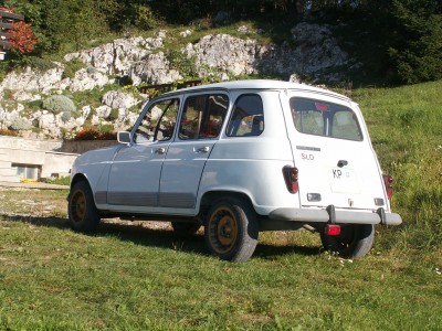

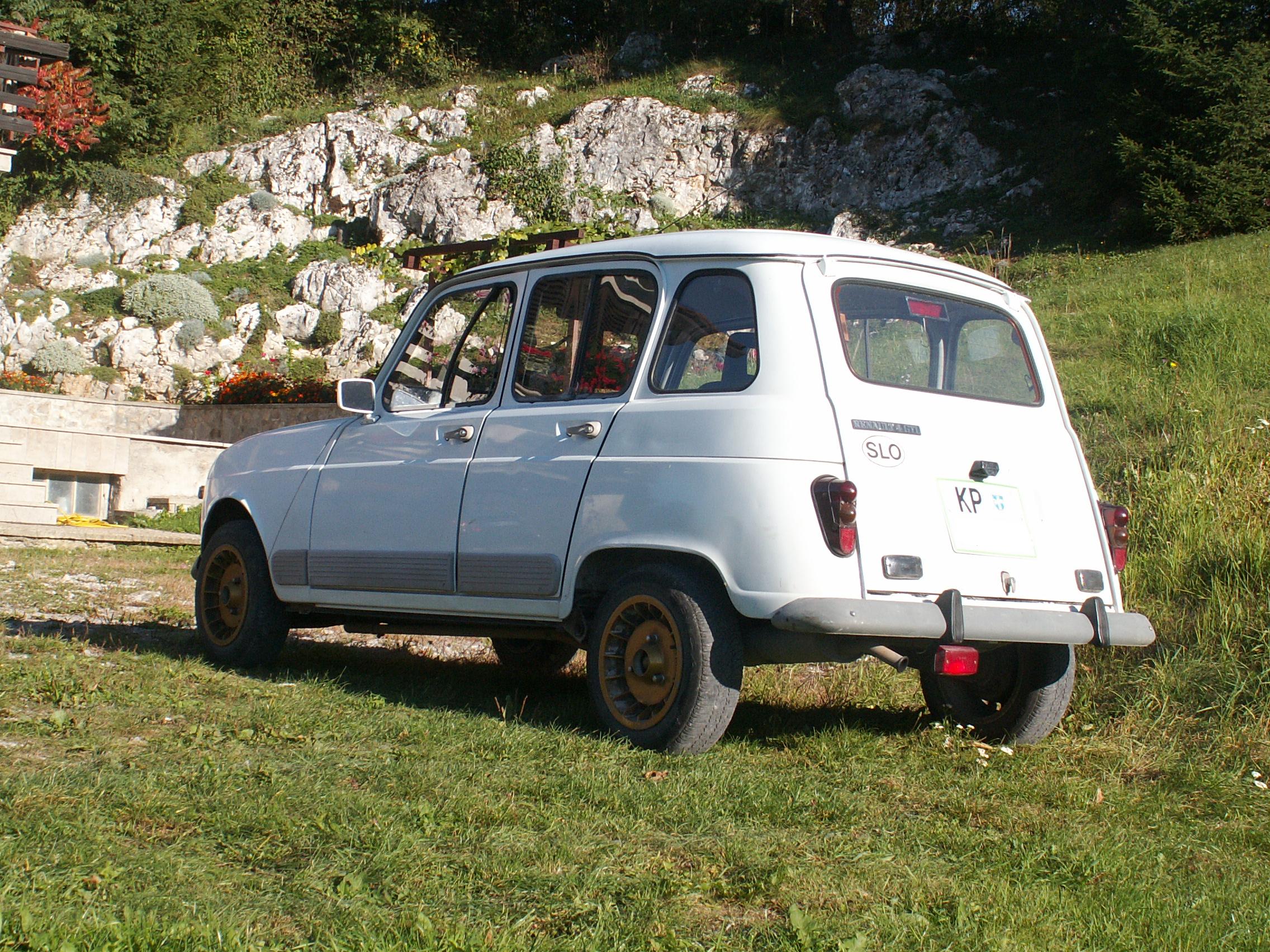

Ja katre so zakoon....
Ker bo hmal pomlad, pa bi mal pobarval feltne, a ma mogoče kdo kak koristen nasvet glede barve....
