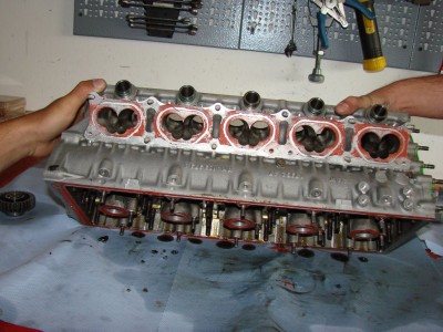

Sesalna stran glave.

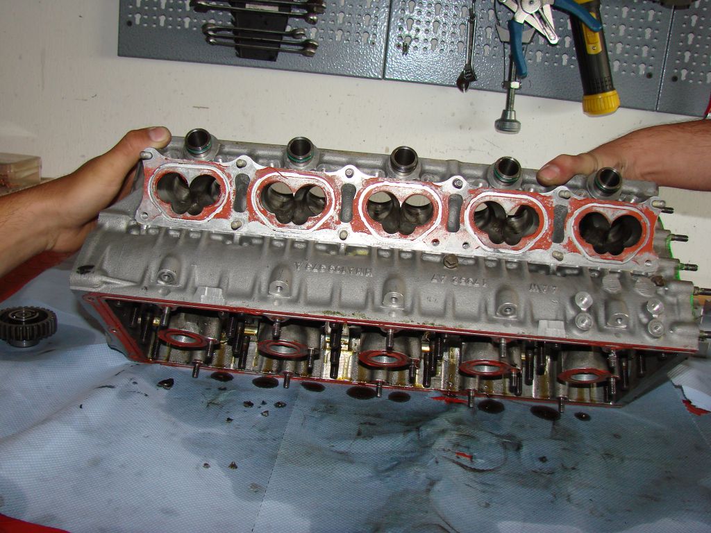

Izpušna stran glave :

Blue GTI je napisal/-a:Sesalna stran glave.
No blu je bil radodaren z slikami ORIGINAL glave od IMSE.
Fantje, to je možno samo na avtomobilizmu :pivo , ker dvomim, da boste take slike našli na forumih kje v tujini.
Tovarne najbolj skrivajo glave, ker tam se dobivajo bitke...

A je to potem original glava predelana ali čisto na novo narejena?
Kanali so kot vodovod v Lj :shock: Me zanima koliko se boste kaj spuščali oz ste se v porting in poliš kanalov, če se to sploh dela v večjem obsegu na F/A motorjih?
Če ja; popolnoma gladki kanali ali peskani?

Napisal/-a Blue GTI Pe nov 23, 2007 6:54 pm
Narejene so določene modifikacije.
Taprav dec vedno naredi malo portinga :lol:

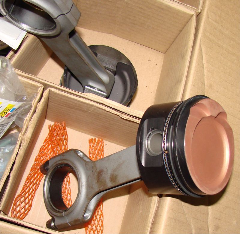

Napisal/-a Blue GTI Pe nov 23, 2007 9:06 pm
Visokozmogljivi bati prevlečeni s posebno snovjo, vsi so med seboj uravnoteženi na 2g natančno, specialen material. Ojačani ležaji, dimenzija ležajnih mest je večja, prav tako sornika. Ojnice prav tako dirkalni program, superlahke. Torej bati in ojnice komaj čakajo, da se jih požene v obrate :twisted:

ojnica je pa grozna
