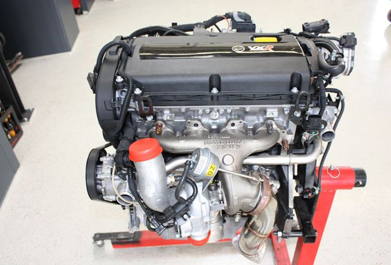

Pol pa turbo od prejšne astre OPC (K04) in mislim da je potrebno tudi drugi ispušni kolektor
Re: povečanje KM, navora pri menjavi izpušnega sistema
Napisal/-a pskoda Pe maj 13, 2011 8:21 pm

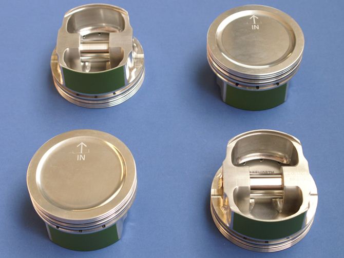

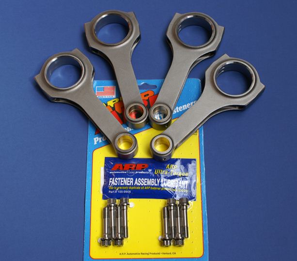

Aja vse skupaj z kolektrorjem in turbino stane 915 funtov, inektorji okrog 300 funtov potem pa še bat od Cosworth-a in ojnico ki sanejo štirje okrog 970 funtov in čip tuning pa bi moglo it kar nekaj čez 300hp :twisted:
Če bo še premalo, se da z drugim materialom stisnt ven čez 400hp z 1.6 mašincom, če bo še premalo pride v poštev samo nitro pol se pa konča z tem motorjem
Tole spodaj zdrži do nekje 350-360hp in paše v tvojo mašinco 1.6T
