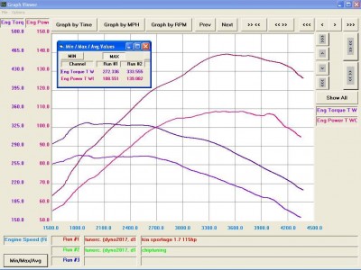

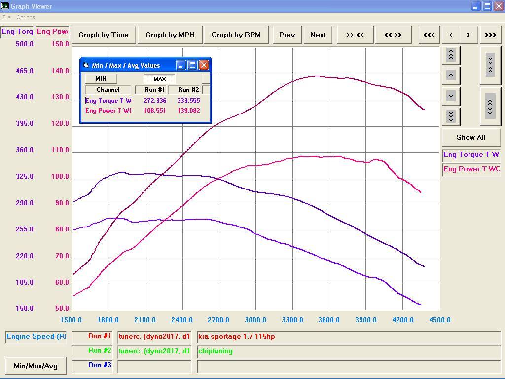

Neverjetno da slišim to za Erca. Ravno zaradi lepe razporeditve navora, da ni tega on/off drkanja vztrajnika sem šel k njemu (ravno on pizdi čez takšen "tuning") in oboje mi je naredil v piko. Videl sem tudi meritve temperature izpuha, pa absolutno sem hotel in je tako ostalo - računalnik ne ignirora nobenih parametrov in napak; res pa je da je treba parameter za Navor urediti, saj imaš jasno precej več kot je tovarniško zapisano. Poraba se mi ni čisto nič dvignila, ravno nasprotno - kake pol litra do litra je manj. Obe zadeve so laufale in še vedno laufajo v piko brez problemov.
K njemu sem šel na priporočilo dirkača, ki mu rihta avte in precej sem izvedel o Ercu, da me je prepričalo da se oglasim pri njemu. To kar si napisal je tako neverjetno šalabajzersko in totalno netipično zanj, da iskreno ne verjamem da je on kaj imel s tem. Zdej al je imel koga tam da je opravil delo zanj, ker je bil preveč zaseden, ampak tudi to mi je čudno ker kakor vem remape dela osebno sam. Tako da bi on dal kaj takšnega od sebe ven mi je BS.
Za turbo coupeja mi je naredil mapo direktno iz nule, ker je imel avto iz čisto prve serije drug računalnik kot vsi drugi za njim in jo je prebral in dodeloval na valarjih pol dneva dokler jo ni ujel v piko po mojih željah. Mislim res - avto je letel in to 180.000 kilometrov, pa še potem pri drugem lastniku. Nisem bil nežen voznik, sem pa res takšen da delam vse servise in da vzdržujem avte da so v nulo ves čas.
Tukaj sta oba moja avtomobila iz Dyno meritev - niti tukaj niti v praksi ni nobenega on/off navora.

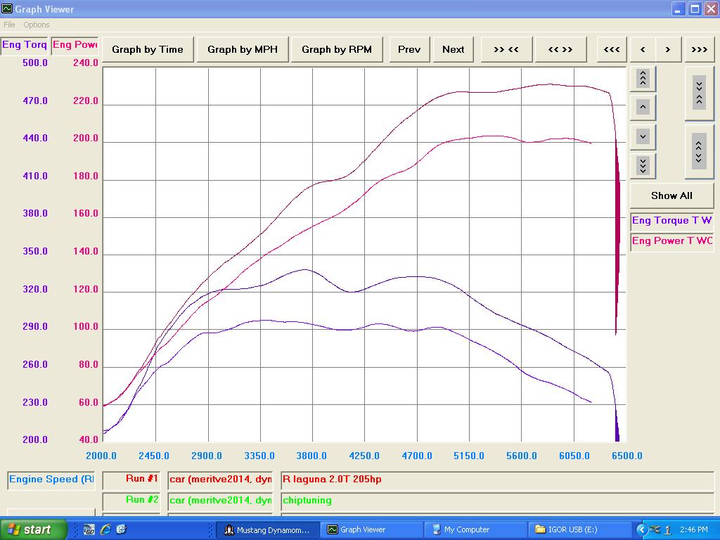

Posebej za gospoda srčnika
Izdelek tak kot je bil je bil nevozen izven avtoceste

Sodeč po grafu zadeva že pred optimizacijo ni bila vozna? A je bil chiptuning pred chiptuningom?

Od prej do potem vidim razliko samo v tem, da je kasneje vsega več, krivulji pa enaki.
Me spominja na krivulje od VW turbodizlov in najbrž vseh ostalih.

Ne to, samo ni logike, ko si napisal, da je neke druge mape gor dajal od drugega motorja itd. pa je po grafu sodeč glede na prej/potem dokaj "normalna" krivulja in na prvi pogled izgleda kot navaden chip tuning. Sodeč po tem grafu bi avto mogel bit podobno vozen kot pred tem. Edino kar malenkost izstopa je tista špica pri cca. 1700 obratih, ki je po posegu postala bolj izrazita, druga pa ni videt in je lepo zvezno...
PS: kako ima 210 konjska verzija stock manj kot 200 konjev? Pa stock bi morala imeti 400NM navora ima pa 460NM, če prav vidim?
