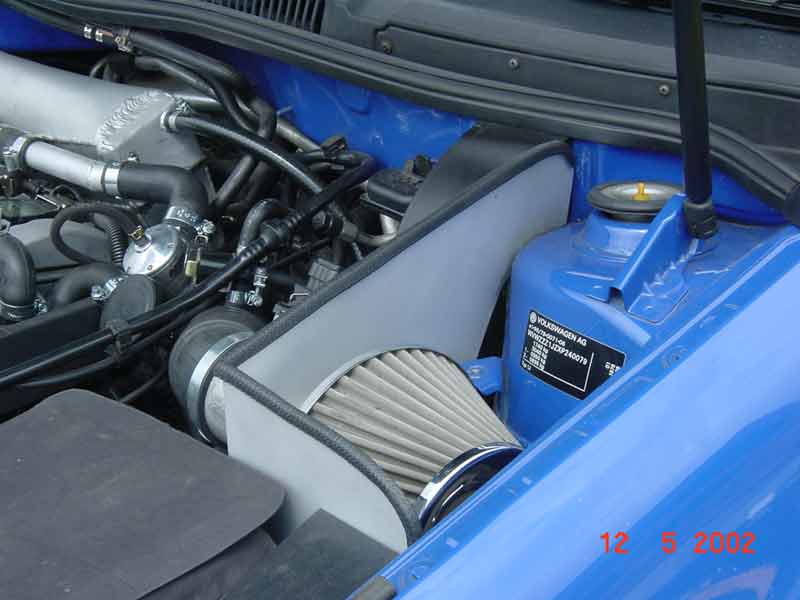

tuki je recimo ena slikca kako recimo bl na simpl pač preprečt toplmu zraku da pride do filtra.

jst osebno k sm dv filtr gor avto ni nc bol letev (se zmer 160na ravnm) sam bols se je odzivu...pa glas je za 0,9 motor zelo zelo dobr....(poraba ni niti vecja niti mansa)
res je pa da mam narjen tko da je odmaknen od masine in do njega dodatn zrak napelan + se cist zravn zracnikov je
evo se slika
http://www.avtomobilizem.com/modules/ca ... 511&size=1
Pugi je napisal/-a:To je oddušnik za oljne hlape. Gor namontirej en tamal filterček pa ga kr posebej mej.
tko mam tud jst narjen da sm tja dv mali filtrcek
