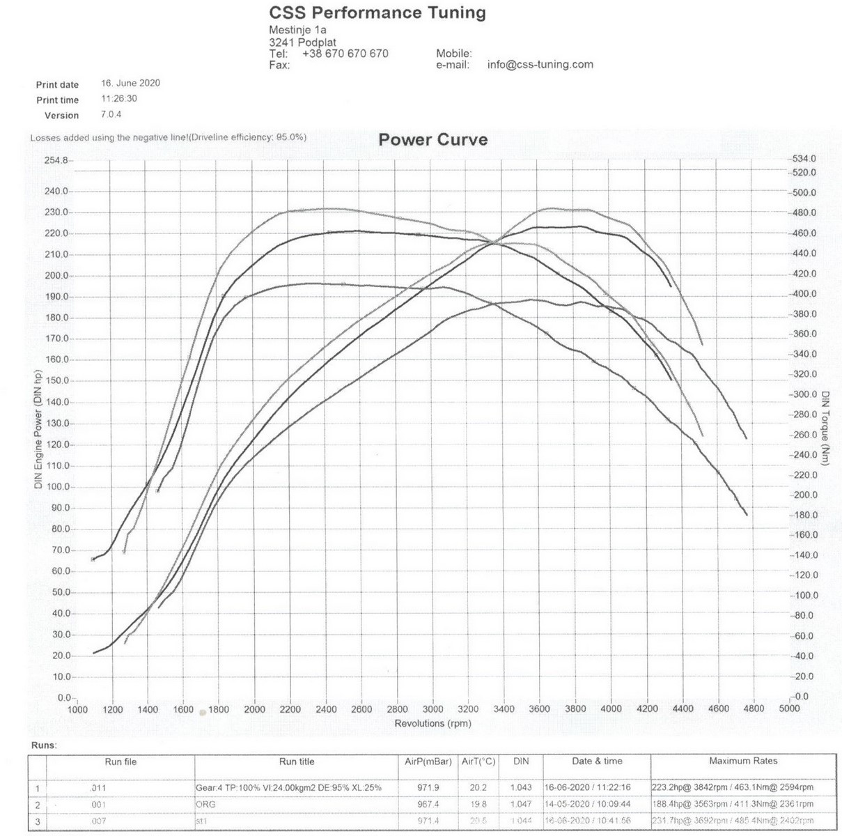

odstranitev DPF ti pri vozilih z EURO 6 motorji ne bo prinesla kaj bistveno več moči, ker je elektornika tako zvezana, da bo zaznala preveliko temperaturo izpuha in ti bo trotlala vbrizg, ...tako je v modernih z EKO mašinami. Sicer pa mi je CSS te dni dodelal moj tuning, mapo sva detunala (želel sem svojo mapo z manj navora, in je kar imel nekaj dela, in meritev na valjih) tako da ga lahko pohvalim, saj mi je naredil mapo po mojeih željah in to v nulo. Da ne bo še kdo rekel, da CSS dela copy paste, zna tudi razviti in narediti mape po željah posameznika.

Napisal/-a vojkostar Sr jun 17, 2020 7:38 pm
pskoda je napisal/-a:Fora je kako je narejena krivulja moči.
Če je lepo narejena je linearna ni občutit močnega šunka ko stiseš gas do konca. Zato večina misli, da je avto len, počasen, ampak v bistvu ni za svoje konje.
To so motorji, ki so mišljeni, da čimolj zvezno, enakomerno pospešujejo in ne kot športni, ki te za isto moč bolj sune
Se podpisem pod tole, dejansko smo to delali pri meni, gomilo navora v nizkih obratih je res brutalno, vendsr trpijo sklopi

vojkostar je napisal/-a: attachment=0]GTDcostum.jpg/attachment]
Kdo pa je poimenoval ta fajl, da ne ve niti custom napisat pravilno?
