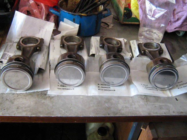

fičfirič je napisal/-a:noja saj že če samo ojnice z bate uskladiš po teži je že več kot pol narejenega.Nekje sem vidu da jih balansirajo le na 1 gram razlike.No saj ni važno...
Kake ojnice ter bate pa uporabljate, ter zakaj?
@gofra: bov tehnično pripomore k "zmogljivostim", ampak ne upliva na samo moč motorja.Profitiraš samo med pretikanjem v višjo prestavo, kjer ti pomaga pri vzdrževanju obratov turbine. Drugače kot prvotni namen bov-a v serijskih avtih je da podaljšuje življensko dobo turbine, ker zmanjšuje povratni tlak (ki škodi turbini), ko spustiš gas.
Naših nisem imel časa preverjati, ker tudi zaupam tovarniškim izdelkom.
Sem jih pa v svojem avtu ( RoBoss) zbalansiral v 1 Gram natančno, in lahko povem, da ni skoraj nobene razlike med prej, ko to še niso bile .
So pa zdajšnji bati v Saxu uliti, vendar trši kot najmehkejši kovani, in to je za nas menda dovolj . Bomo videli če bodo izdržali do 340 Hp.
Več pa nevem če lahko povem, zaradi "avtorskih pravic" ;) :roll: .
Lp + #
fičfirič
Prispevkov: 462
Pridružen: Ne dec 18, 2005 10:07 pm
Napisal/-a fičfirič So jun 20, 2009 2:28 pm
kaj to so z kakega drugega avta ali so namenski in ste jih kupili?
Mad
Prispevkov: 2828
Napisal/-a Mad So jun 20, 2009 3:41 pm
fičfirič je napisal/-a:kaj to so z kakega drugega avta ali so namenski in ste jih kupili?
... gre se za bate enega drugega modela iz družine PSA - debelo čelo - 8-9 mm nizko postavljen batni obroček in strukturno so zelo močni ter nižji od teh, ki jih ima notri obstoječ blok ... z nekaj dodelave jih je Boštjan pripravil - izgleda da dovolj dobro da zdržijo, ojnice so pa od 1.4 XSi - močne ...
kopron
Prispevkov: 912
Pridružen: Sr apr 12, 2006 3:29 pm
Kraj: Kamnik
Napisal/-a kopron So jun 20, 2009 3:57 pm
Mad je napisal/-a:
