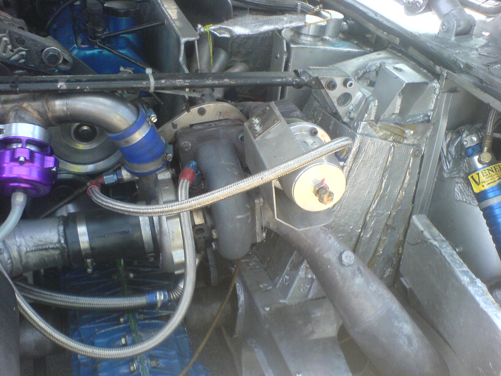

Hmmm no danes sm opazu da je na 1cilindriu mal poču var pri prirobnici ko gre na glavo. Tako da sm use dol uzeu in mi bo sosed s tigom vse vared obvaril in naredu tako kot treba da ne bo dalje se kaj pokalo.
Slika: (tist kar je z rdeče označen je počlo(var)
Do večera naj bi blo porihtan tko, da ni hudi ampak je spet delo :? .

rokbrumen je napisal/-a:Hmmm no danes sm opazu da je na 1cilindriu mal poču var pri prirobnici ko gre na glavo. Tako da sm use dol uzeu in mi bo sosed s tigom vse vared obvaril in naredu tako kot treba da ne bo dalje se kaj pokalo.
o tem sm ti jst napisal eno stran nazaj.zgleda mi nisi verjel :D :D :D to je sele zacetek.najbolj da si kar nabavis tig.pa v avto dj,bos sproti varil :D :D :D

Ja ampak če bo kar čez še enkrat zarajhal bo učinek točno nič oz. bo še slabše.

Yoni: Pa tale tip dela že 25let v ladjedelnici in upam da ve kaj dela :D . Mislim usaj mislim da ve kaj in kako nardit :P.

No, važno da ima tip izkušnje z varjenjem.
Koliko kolektorjev je pa že zvaril po tistem, ko je začel pokat (praktično takoj)in da držijo?
Glede na to, da je počil hitro, je verjetno slab material, dizajn, prevelika teža,...
Če vprašaš mene - material :shock:

rs2: Ja je reku da je slab material da bo probu nardit kar je mozno, jah neki jih je naredu za 1x še niso pokal, celo originalne iz goosa-je varil ap niso pokal tko neki ve no, upam da ne bo men več pokal.

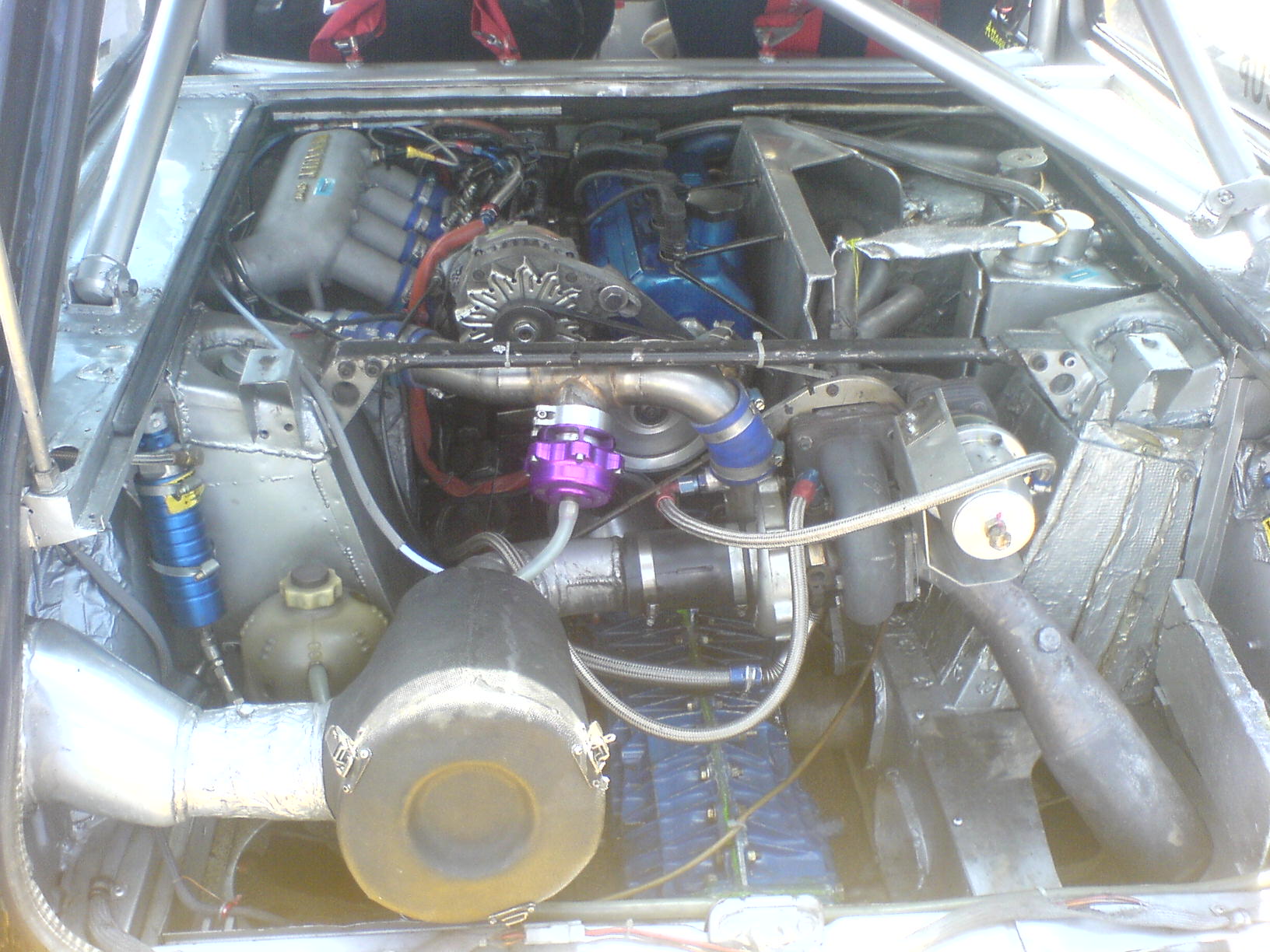

no jest sem mel zadnji strut približno tko narejen, od prednjega pa moram še najti fotke..........
No, sej sem ti reku, da se ti ne izplača do mene hodit' za tistle varček. Itak pa ti bo pokalo še naprej , še po drugih varih, točn' tko kot ti je Rs2 namignu . Sem jih že nekaj izdelal, zato vem kako debele stene morajo bit', da to drži.
A si kolektor povil z azbestom ??? Kle bi ti to pomagal' .
Lp .
Aja, zdej sem vidu, da ti bo celega povaril , sorry .
Nooo, to ti bo držalo že dlje časa. Ampak potem ti bo pa počasi začelo pokati zraven varov . No, včasih tudi ne.
A si preveril debelino materiala cevi ??? Namreč, to je pomembno in od tega odvisna vzdržljivost kolektorja .

Ja jst upam da ne bo več pokal material kolko je debel pa nevem ..nism šou za tem.

Pred 25 leti najbrž ni bilo še tig postopka, ali pa je bil še v plenicah... TIG ni tako enostaven postopek kot izgleda na prvi pogled....
