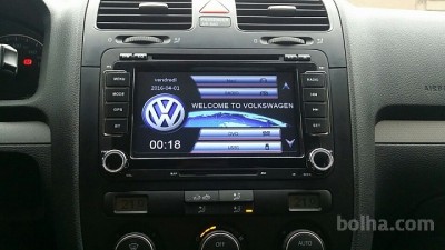

Ker bi rad malo boljši radio, ki je sicer na sliki, me zanima naslednje:
ali bo ta radio lahko funkcioniral na VW Golfu 5 iz leta 2001? Da bo vse funkcioniralo tako kot mora (bluetooth, display, mp3)? Pa da se ne bom zjutraj se zbudu, pa opazil da mi je čist baterijo spraznilo zaradi napajanja ali česarkoli že...
Specs avtoradia so naslednje:
Velikost 2DIN
Velikost ekrana 7"
Voltage 12V
Sistem: Windows CE
izhodna moč0: 6*45W
podpora kontrole na volanu, wifi funckije (mi ni potrebno)
Bluetoooth
2x micro sd vhoda
2x usb
dvd predvajalnik
navigacija IGO PRIMO
povezava z potovalnim računalnikom
Res si želim boljši radio z navigacijo, in ne le AUX kabel za priklop.

Pozdravljen, najbrž tvoj Golf 5 ni letnik 2001, ker takrat se še sploh ni začela izdelava tega avtomobila :)
Kot drugo pa je glede avtoradia pravilo toliko denarja, toliko muzike in to drži. Glede teh kitajcev je pač odvisno kako zahteven si, prednost je to da imajo vse v radiu (navigacija, bluetooth, tv, itd...). Problem je, da ti ne bodo delovale volanske komande, če ne boš zraven dokupil modula, ki to podpira. Najbolj se splača kupiti original (RCD 310,510; RNS 310, 510) ampak boš moral posodobiti gateway, da ti ne bo praznilo akumulatorja v mirujočem stanju.

Hja tudi pri kitajčkih se zna zgoditi da praznejo akomulator in bi bilo potrebno posodobiti getaway. To se je meni dogajalo na moji jetti, ker je bil radio narejen za novejše letnike vwjev.

luxxx7 je napisal/-a:Pozdravljen, najbrž tvoj Golf 5 ni letnik 2001, ker takrat se še sploh ni začela izdelava tega avtomobila :)
Ne vem če je ta kitajc.
Drugač pa predvidevam da bi to pri Farmelu znali že sami uredit, oziroma da vejo da bo potrebno posodobiti gateway?

Gregamax je napisal/-a:Hja tudi pri kitajčkih se zna zgoditi da praznejo akomulator in bi bilo potrebno posodobiti getaway. To se je meni dogajalo na moji jetti, ker je bil radio narejen za novejše letnike vwjev.
Glih tega me je strah. Da ne bo spraznil akumulator, če dam radio gor.
Ampak, se pravi če rečem mojstru da bi bilo potrebno posodobiti gateway (pa predvidevam da bo že znau da je treba), pol bi se lahk dal ta model gor?

To je čisti kitajc. Če boš pri Farmelu to vse zrihtal ti morajo itak oni vse urediti tako da bo delovalo kot je treba, zato se tudi plača delo.

Kaj pa če obdržiš original in dokupix xcarlink ali kaj podobnega?

Če imaš možnost vzami nekaj kar ima Android, vsaj dual core in ne Windows CE!!!
Posodobitev Gatewaya kolikor vem ni softwerska zadeva ampak ga je potrebno fizično menjati za drugega, lahko pa se motim...
