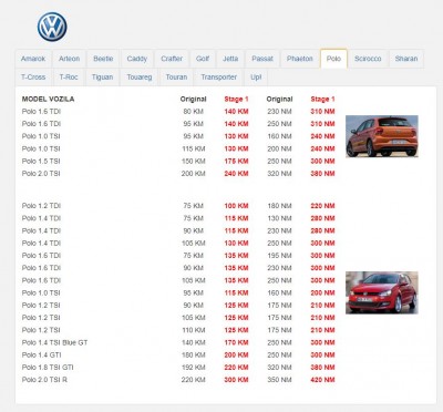

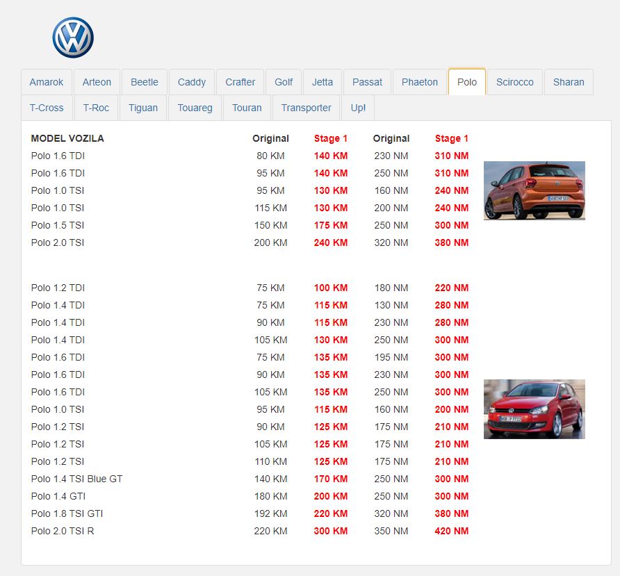

Dvomim, da to gre na 300hp brez večje turbine, ki mislim da je IHI IS12. Golf gti (original 245hp) z IS20 gre na cca 300hp
CSS pravi, da gre na 240hp - https://www.css-tuning.com/osebna-vozil ... wagen#polo
Ta iz videa, ki je recimo stage 1+ (nima večjega intercoolerja, ki je nujen za stage 2 poleg izpuha) bi rekel cca 250hp
