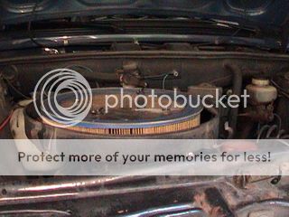

če hočeš poceni drugačen zvok naredi takole:
Slika Slika
zgornji del škatle za filtr dol in pleksi (ali pa čisto navaden pleh :) ) v velikosti filtra na njegovo mesto
zvok je pri višjih obratih bolj globok in prav čudno grgrajoč, vsekakor zanimivo :lol:
aja, pa avto ne gre nikamor ko se segreje, ker vse vroč zrak od mašine notri srka
dovod hladnega zraka bi znal rešiti problem

Tole pa sploh ni res..... se vid da spet eden ki je slišu od soseda ki je mel psa ki je spregovoril.....
Sam sem mel na petki tko narjen + odstranjen sprednji lonec. Avtek je mel kr lep zvok u visokih obratih pospeški do 100 pa so bli slaaaaaaaaaaaabooooooooo sekundo slabši kot pa z original filtrom. tko da ne govor da avto pol več ne gre nikamor.Poleg tega ma petka spredaj poleg kilerja še eno plastiko. TIsto plastiko odstraniš pa mrzel zrak direkt po filtru piha..... bolj ko peleš bolj piha več je hladnega zraka.

vroče je ampak mislim da sem še pri zdravi pameti in vem kaj pišem, pa mi sosedov pes ni prav nič prišepetaval :wink:
na sliki je namreč moj avto in vem kako ropota....res pa je da ni petka ampak je R18
glede pospeškov pa ne vem, meril nisem, ampak po občutku bi rekel da ne gre dobro.
lahko da me občutek vara ker ta avto peljem na sprahod samo parkrat na mesec pa še takrat le po nekaj kilometrov
bom dal enkrat nazaj oriđinal pokrov pa da vidim kako in kaj.

Jah občutek zna včasih varat.....
Mi smo zmerl in je mel z original pokrovom 15 brez pa blizu 16...... je pa res da so podatki bolj tko.... sam neke bistvene razlike ni. Razlika je pa ogromna če vleče sam vroč zrak..... kar pa ga ne ker tko piha mim kilerja ( če vzameš ono plastiko poleg stran) po filtru.
No tko je pri petki al pa pri jugičo..... sicer pa skor noben avtek nima kilerja prek cele vezne spredaj.... tko da povsod je možnost nardit dovod hladnega zraka.
