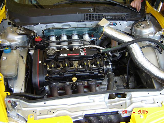

takole ma pa dekleva narejeno:

Ponavadi zajemajo hladen zrak na motornem pokrovu, speljan direkt preko uplinjačev/posamičnih loput.
Ne poznam Alfe, zato me popravite ce se motim. S slike sodec tudi dekleva zajema topel zrak (ako je motor obrnjen obratno, da ima sesalni kolektor spredaj, in je tista plastika del sesalnega sistema), saj predvidevam da je vmes hladilnik vode.
Sicer pa dvomim, da kdo tukaj iz izkusenj ve kaksen vpliv ima malo toplejsi zrak pri posamicnih loputah

Aha. No hvala da ste mi razjasnl zadevo. Samo tista mlnocarjeva slika pripada Alfi 156, ki jo vozi Slavko Dekleva, jst sm pa mislu Igorjevo 147-ko(upam da nism zamešu imena in avte), ki pa zgleda nekako takole. Sm mislu da nimam nobene slike, pa sm jo vendarle najdu z Lučin.

extreme.. ..brez skrbi, Alfa 156 ST od dekleve ima vse v nulo pošlihtan! kokr sm v lučinah od blizu gledu ITB ima dovod hladnega zraka speljan mimo radiatorja!
