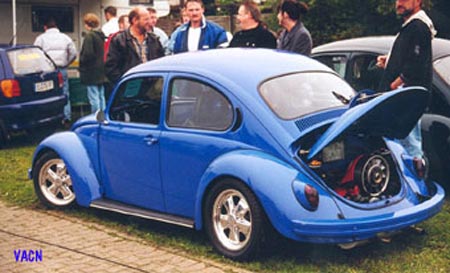

Napisal/-a Rjuhar Ne okt 09, 2005 6:04 pm
mislim, da je

Napisal/-a LIX Po okt 10, 2005 5:23 pm
ja to je to... je kej poblizje slikano tudi kaj :?:
me zanima kok je vgradik stroj :D

na taprvi sliki je mašina od 914 (4 cilindri). to je ta mašina:
911 so imeli 6 cyl.
mašino od 914 pa lahko narediš tudi iz mašine od tastarih kombiju in transporterju (tip 4). blok je enak, cyl in glave tudi, edino alternator zamenjaš in s tem tudi oklep hlajenja + dva dvojna in še kup malenkosti
