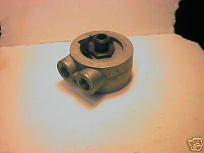

Zanima me ce je ze kdo dodatno zmontiral hladilnik olja?
Zanima me kam ga mors priklopit, ce kdo ve ali ima izkusnje s tem.

med blok in pa oljni filter pride nastavek z dovodom in odvodom.
na eni strani gre olje v kiler na drugi pa nazaj...
Edino nastavek treba dat delat, najvjetneje ker ga drugac nebos dobil.

Kaksen hladilnik pa? a privarit nastavke

seveda smo montiral, temu se reče sandwich adapter, enostavno ga das vmes med oljnim filtrom in blokom...
zakaj ga rabis?

monster_d je napisal/-a:med blok in pa oljni filter pride nastavek z dovodom in odvodom.
me res zanima, kdo ti ga bo sel delat poleg tega rabis takšen adapter s termostatom, da ko se olje segreje, da spusti olje skozi hladilnik, ker drugače se ti pozimi olje ne bo segrelo na delovno temp.

a ni termostat v oljnem hladilniku?
no se moj oljni hladilnik z nastavkom
