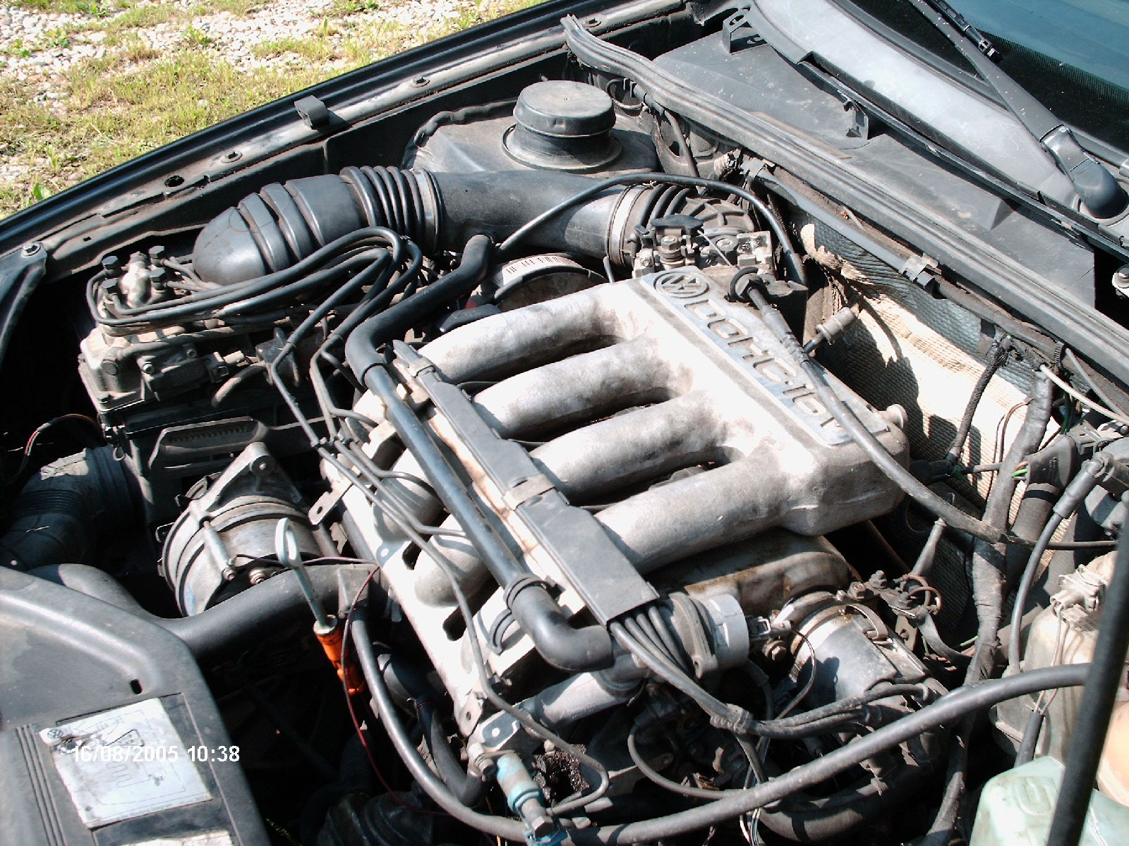

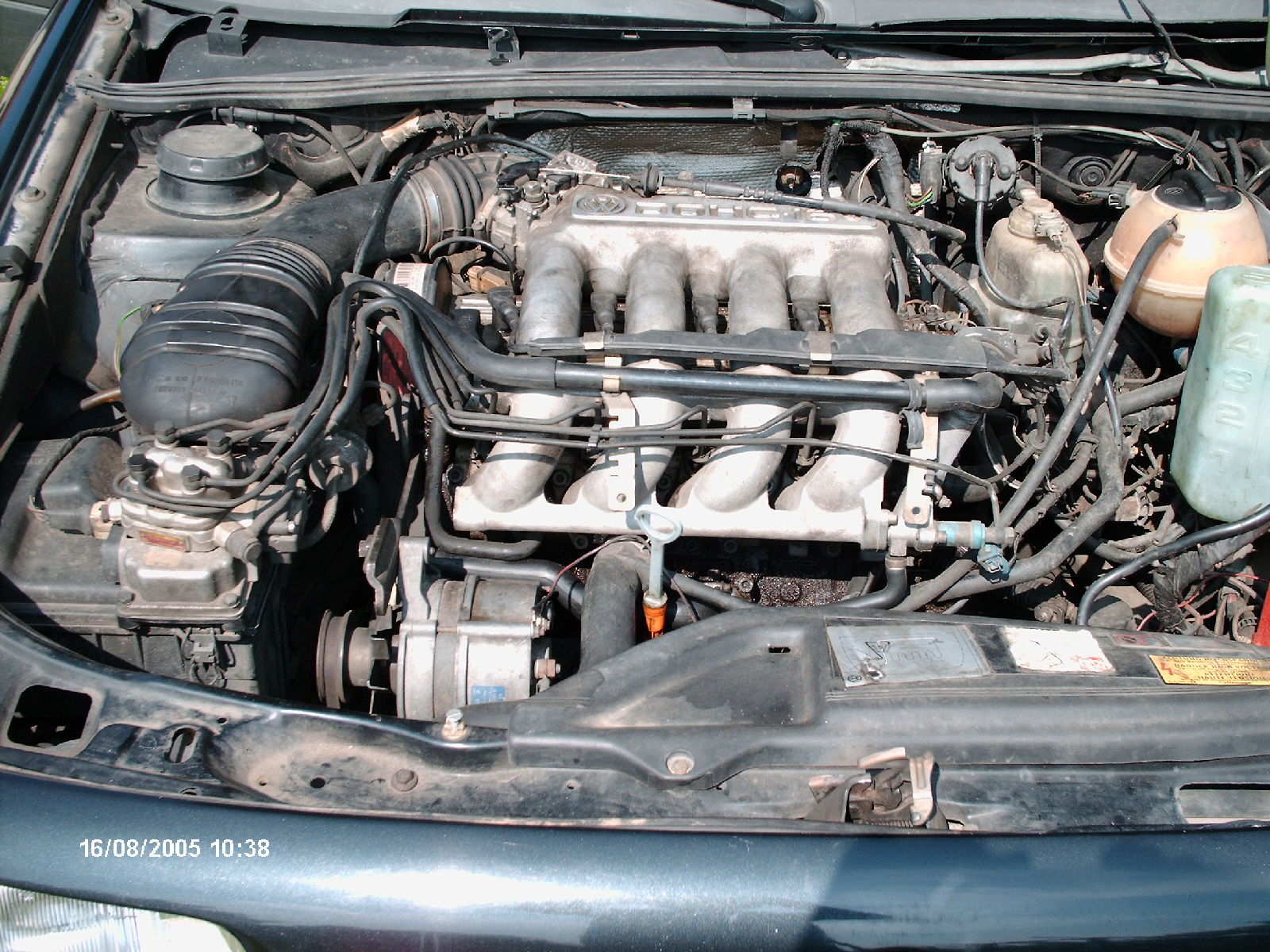

Problem zračnega športnega filtra
Napisal/-a Staccatto To okt 25, 2005 12:49 pm
Lp sledeče me muče ker nevem če iden na to mašino športni filter nekateri so mi rekli da ne gre nekateri pa da ... nebi zaj rad kupavu filtra pa pol nebi šlo.
In sicer motor je VW passat 2.0 16V 136km l.91 tip motorja 9A.
Prosim za nasvete "resnične" če je že kdo mel podobno težavo al primer da je mel on gor al pa kaki kolega. :)
Pa še ena fora je če sm dal dol to cev kak ide k motorje od filtra avto ne vžge! ostali pa sm vidu navadni motorji so vžgali.
Spodaj so fotke mašine
Pre ka mam prevelik avto zato nega več The Stroja :)

po mojem maš na cevi od filtra loputo, ki kontrolira pretok zraka. recimo če pri dizlu to ne dela pravilno ful kadi, tko da bo verjetno to problem. :lol:

no_name je napisal/-a:po mojem maš na cevi od filtra loputo, ki kontrolira pretok zraka. recimo če pri dizlu to ne dela pravilno ful kadi, tko da bo verjetno to problem. :lol:
Ja valda...
Ta avto ima boschev k-jetronic sistem vbrizga (mehanski ajnšpric).
Nad škatlo od filtra pride t.i. glava ajnšprica, loputa in regulator. In ne ne da se gor nataknit športnega filtra.
Jst ti svetujem da ne stikaš tam okrog kej preveč če se ne razumeš v te zadeve, ker so zelo občutljive in le redki so tisti ki jih znajo v red spravit. Ko daš zgornji del škatle dol je normalno da ne vžge zaradi lopute za pretok in v sistemu ni podtlaka in ti ne odpre lopute.

seveda obstaja možnost. filter lahko zamenjaš, če bo loputa ostala gor, če ša boš zamenjal komplet (filter, cev od filtra do mašine) bo pa bol slabo :lol:

no_name je napisal/-a:seveda obstaja možnost. filter lahko zamenjaš, če bo loputa ostala gor, če ša boš zamenjal komplet (filter, cev od filtra do mašine) bo pa bol slabo :lol:
Ja in kam boš nataknu filter??????
Fora je prov v sami škatli.
Loputa za merjenje pretoka je integrirana v škatlo (zgornji del-v bistvu je to vse skupi zgornji del škatle) in je take velikosti kot škatla sama. Prav tako razdelilna glava ajnšprica, regulator pritiska goriva v sistemu, v spodnjem delu škatle pa še loputa za hladen zrak, itd, itd... Verjem česa tazga še nisi vidu in ti ni niti približno jasno kako zadeva deluje...

alanq4
Prispevkov: 1700
Napisal/-a alanq4 To okt 25, 2005 2:19 pm
Kolega ma isti problem na audi-ju. Edina varianta je en dober vgradni filter in lepo poštimat dovod mrzlega zraka v box, pa še to se pozna bol na psihi kot pa u realnosti.

Evo:
Tisti del pod številko 73 je zgornji del škatle za filter. Notri je loputa in razdelilna glava. Iz tega naprej grejo cevi po katerih KONSTANTNO teče bencin do kolektorja. Količina pretoka bencina se določa glede na položaj lopute (tudi na zgornjem delu škatle). To je tko zelo na grobo...

K-jet je zelo zanesljiv sistem, ki ob pravilnem vzdrežavanju in štelanju dela odlično. Ima pa svoje cake in nekatere prov posebne rešitve (2 benz pumpe + komprejsijsko komoro za bencin), konstantnen dovod bencina do kolektorja (k-jet kratica za konstant. curek), da ne omenjam stvari okol luft filtra, razdelil. glave itd, itd... Skratka zadeva je kr zakomplicirana in je priporočljivo nič ne stikat tm okol dokler vse deluje kot mora!

dva moja kolega sta mela avte s takim motorjem....najbolj pogost je bil v golfu 2 GTI....torej ona dva sta mela zadevo tako poštimano...
kot je bilo že ugotovljeno se med kišto in loputo ne sme odstranjevati cevi, lahko pa se jo nadomesti z rosfrajasto malo večjega premera....v starih časih so temu VW-jevci pravl temu power ror....v rostfrej cevi se zvok dobro ohranja ni se ne izgublja kot v plastični cevi....no to mamo zdej....
original filter se vzame ven in se ga nadomesti s vgradnim športnim....
bistvo vsega pa je da se spodnji del kište, se pravi na vhodni strani filtra navrta tako da zgleda kot sito ....najboljš ene 15 - 20 fi luknje....ampak ne po celi kišti, le na tistih straneh ki so obrnjene stran od motorja da ne vleče vročega zraka....
to je preverjena zadeva...avto ma zverinki zvok s katerim se ti novi PLASTIČNI motorji ne morejo primerjat....
nared to...falit nimaš kej pa boš vidu kako bo pelo :D :D :D
