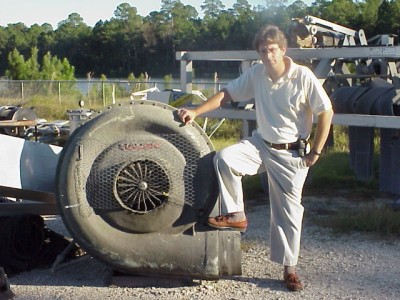

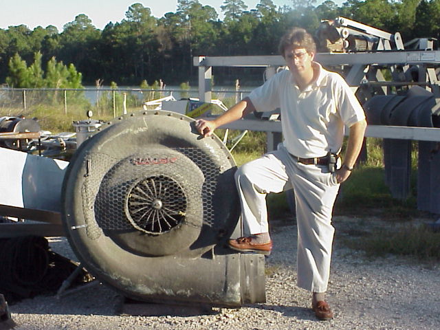

Tale vetrnica je nevarna stvar, ker če se mal prehitr zavrti ti hitr kej odtrga - zato majo turbine zeloooo debeloooo kovinsko ohišje :P
Neo strinjam se s tabo - motor je cenejša varianta, da dobiš zmogljivosti, ki jih majo le hudi in dragi avti, pa tudi nevarnejša.
Že šparam zanj vseen :)
Jst mam vw polo 60hp in vem, da če bi hotu nek vsaj približen tuning, bi rabu vsaj tako tubino :D hehe
Pa stric na sliki nism jst :)

ko pa tole potegne, ga pa že sam zrak skoz auspuh naprej tišči :D

tale bi bla prešvoh za polota :D
