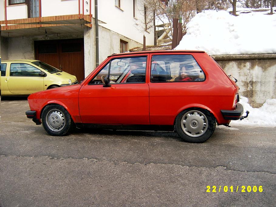

Napisal/-a zmeden Če mar 16, 2006 9:26 pm
kaj pravite na tako spustitev...

Napisal/-a andrazzupan Po mar 20, 2006 7:58 pm
Men bi bil lepši če bi bil zadaj bolj dvignjen (ene 3 cm)
Moraš pa se pozanimat kako velike gume grejo potem gor če ga spredaj tako spustiš.
