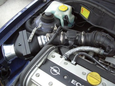

Včeraj sem na Opel Astra 1.8 16V zmontiral sledeči filter http://www.technoracing.si/1/sprintfilter/filtrouniv.jpg Problem pa je ker ni skoraj nič zvoka iz njega oz. motorja. Pri drugih astrah z isto mašino sem že slišal ful dober zvok, pri meni ni pa nič. A je možno da je kaka blokada oz. kaj naj naredim da bo avto "pošteno zamukal".

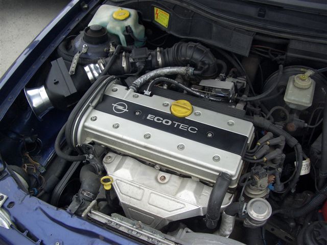

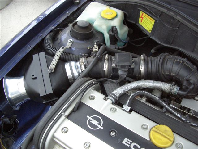

Evo tukaj so priložene slike.

probaj dati filter dol da je sam cev.pa pa na hitro stisni gas bos vido ce kaj tuli.ker ma kolega na corsi isto tak motro not.inmas tmo tako da glava boli.ma pa konus filter od greena

Gumjasto cev zamenji z alu al pa plastično.
Mam 1.6ccm frgazarca pa se pošteno dere, prej ko sem pa mel tako gumjasto
se ga je pa kumi slišal.
Vozi hitro in reskiraj
Free Willy
Prispevkov: 56
Pridružen: Če jun 17, 2004 11:50 am
Napisal/-a Free Willy To mar 21, 2006 12:51 pm
A ta veliko cev al ta malo(sivo)? Na tisti cevi je en kup elektronike. Če staknem iz Motorja cev mi avto crkne.
