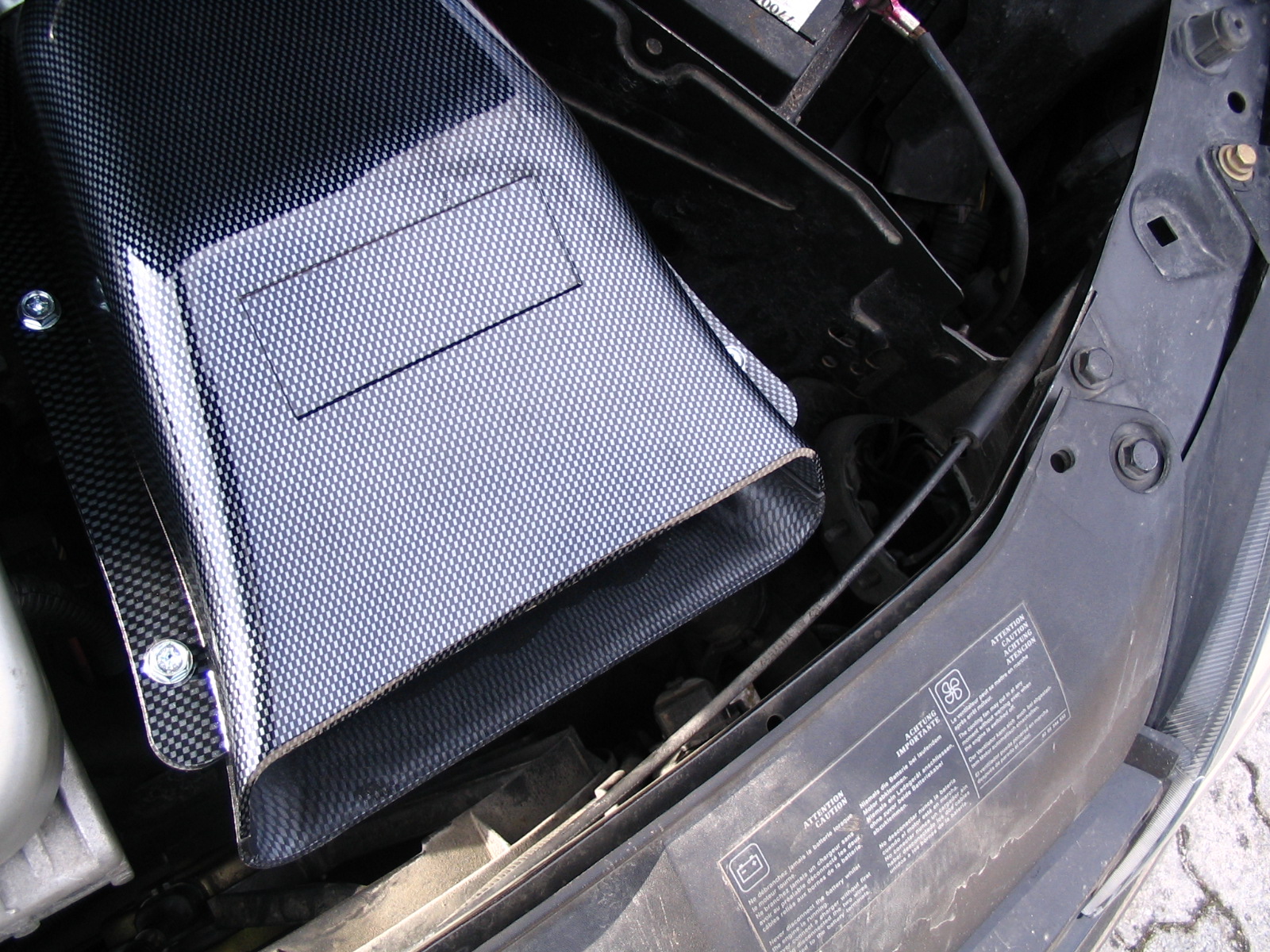

Montaža kit športnega filtra clio 1.6 16v
Napisal/-a SAVINJCAN To apr 04, 2006 8:06 pm

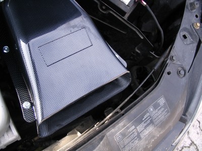

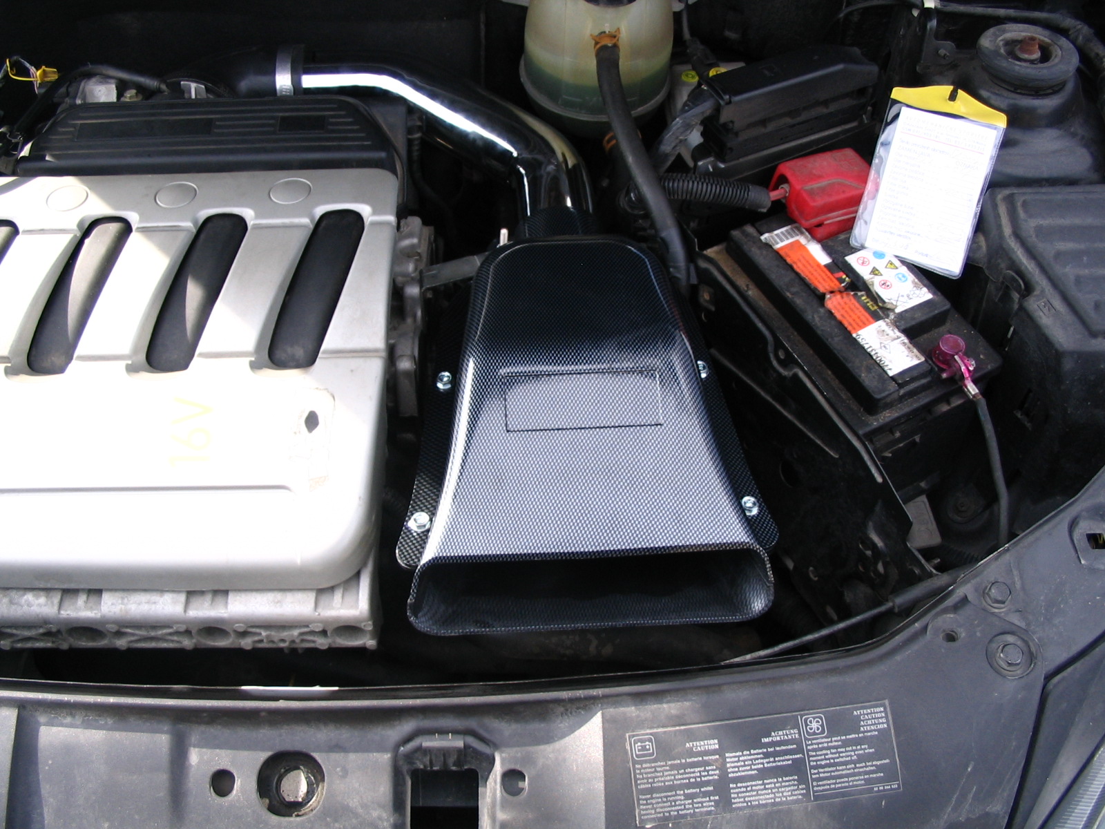

V A3M sem kupil komplet filter. Zdaj pa imam težave z dovajanjem hladnega zraka in prostorom. Nevem ali dobi dovolj zraka ali premalo. Zdi pa se mi tudi da avto samo ful "dere" vleče pa manj, zdaj pa nevem ali je to res ali samo zvok občutek pokvari.

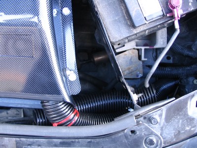

Zdaj sem napeljal dve cevi, ena je napeljana čist pod blatnik, upam da je razvidno iz slike, ima kdo kakšno drugo idejo? Bo to vredu? Je pa res zelo malo prostora.
brez cevi
s cevjo

Napisal/-a rover416 To apr 04, 2006 8:55 pm
zvok je zelo dober.celo kolega je mel takit gor na rsu pa ni dost bl mukal.glede intake.bi pa dal lahk debelej cevi.pa ce se jo da direkt na uno mrezco.k mas med znakom

rover416 je napisal/-a:zvok je zelo dober.celo kolega je mel takit gor na rsu pa ni dost bl mukal.glede intake.bi pa dal lahk debelej cevi.pa ce se jo da direkt na uno mrezco.k mas med znakom
ta mreža spredaj je ful nižje kot fiter in pred njo je tudi že hladilnik in ventilator, filter je čist zgoraj ravno da havbo zaprem, nižje ne gre, ker ni prostora. odprtine spredaj v glavnem ni, ravno če bi cev speljal ful po ovinkih, da bi pihalo iz ventilatorja v cev.

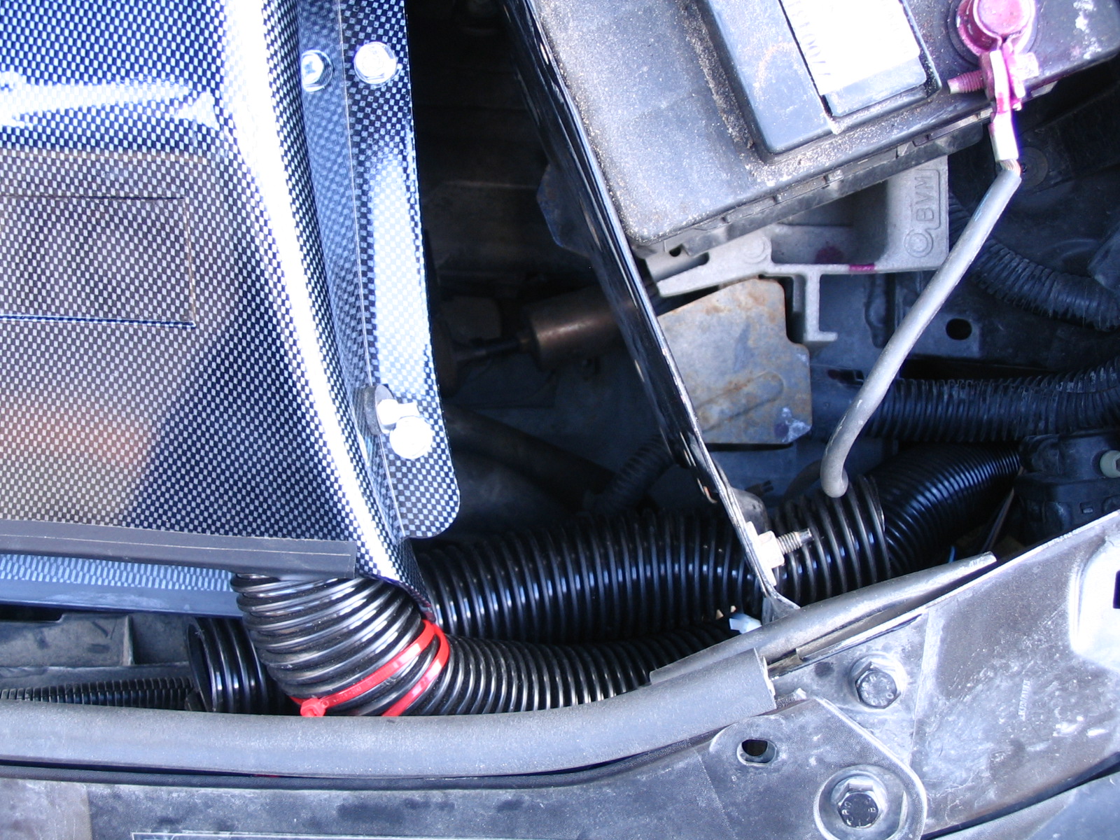

Napisal/-a rover416 To apr 04, 2006 9:10 pm
pol je to k***c
ceprav je to ta skatla narejena kot nek intake da zajema zrak.edin ce bi lahk to prestavu vse bl gor proti sipi.pa da bi tm mim akuja vleku cev.sam se ti ne splaca.pust tko k je.slabse nemore bit.koker z originalom to sigurn.mogoce se ti zdi

Napisal/-a Asprex To apr 04, 2006 9:18 pm
Hm! Tole bo malo težko zdaj, ker le ne vidim v živo, ampak probaj nekje dobit neko trdo gumo (npr. kakšna avtomobilska zračnica, mogoče kaj bolj trdega) potem pa eno odprtino na zračni filter gor, jo pritrdi z vezicami, na drugo odprtino pa eno debelo ali pa dve manjši cevi, tudi pritrdi z vezicami in cevi spelji nekje tam proti meglenkam oz. kje bo kakšna odprtina. Ampak guma res mora bit trda, da je nebo vkup stisnilo ko boš po gasu dal! Sicer pa eno je teorija, drugo praksa! 8)

Napisal/-a Jeaka To apr 04, 2006 9:56 pm
Glej moj brt ga ma tut sam na 1.4 16v in je ful bol k z navadnim. Men se zdi da bi biu pr teb problem to da ga maš pevisok pa preveč notr proti kabini pomaknenga ker k ti haubo zapreš se ti nima kje zraka not filat, probi un nosilc mau na dol zakrivit pa škatlo (karbon look) bl naprej pomakn.

Napisal/-a SAVINJCAN Sr apr 05, 2006 3:19 pm
Jeaka je napisal/-a:Glej moj brt ga ma tut sam na 1.4 16v in je ful bol k z navadnim. Men se zdi da bi biu pr teb problem to da ga maš pevisok pa preveč notr proti kabini pomaknenga ker k ti haubo zapreš se ti nima kje zraka not filat, probi un nosilc mau na dol zakrivit pa škatlo (karbon look) bl naprej pomakn.
spodaj je cev za hladilno tekočino in je v napoto :( pa mu je šel avto kaj več?

Napisal/-a SAVINJCAN Sr apr 05, 2006 3:24 pm

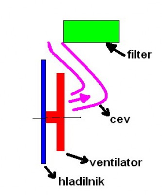

Znaj sem kupil alu cev za napo premera 10cm in jo mislim napeljat tako kot je na sliki spodaj, da bi dal eno stran pred ventirator, ki bo pihal v cev, bo to kaj pomagalo?potem pa bo cev gor zelo po ovinku.
ima kdo kakšno drugo idejo kako bi alu cev uporabil?

Napisal/-a seat Sr apr 05, 2006 3:35 pm
Lej tole varianto ti kr pozabi,ker ventilator piha proti hladilniku in tko bo dobu filter še manj zraka.povrh tega pa ti bo za hladilniku zrak še bolj segrelo kar boš zadevo sam še poslabšal. Predlagam,da najdeš varianto kot sma po msn-ju govorila in sicer speljan zrak od zunaj

seat je napisal/-a:Lej tole varianto ti kr pozabi,ker ventilator piha proti hladilniku in tko bo dobu filter še manj zraka.povrh tega pa ti bo za hladilniku zrak še bolj segrelo kar boš zadevo sam še poslabšal. Predlagam,da najdeš varianto kot sma po msn-ju govorila in sicer speljan zrak od zunaj
kako od zadaj?sam ta cev je fi10, manjše ni bilo, noter pa je že itak malo prostora. pridi na msn, ko boš lahko.

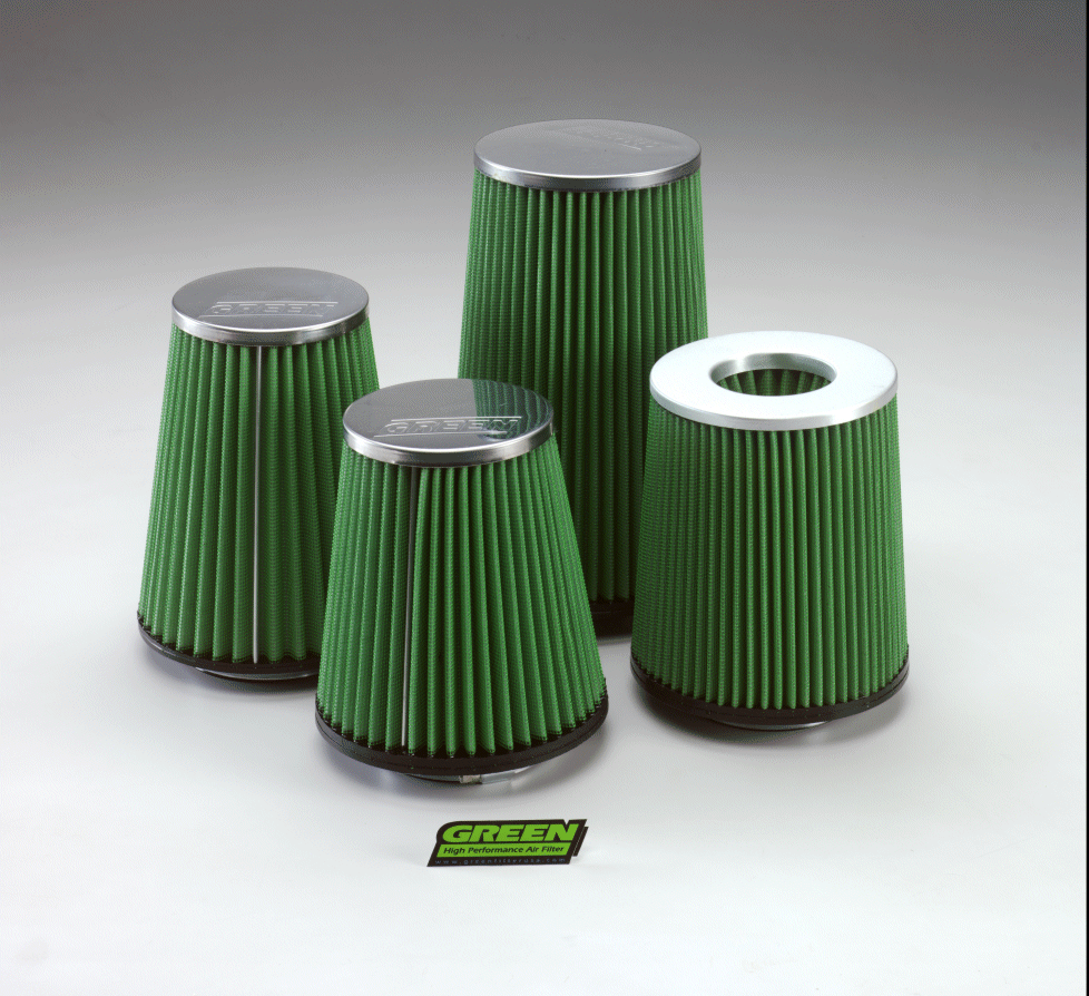

a kdo ve kkakšne velikosti je v tej škatli konusni športni filter in notranji premer luknje, da mi ne bo potrebno vsega razdirat? razmišljam, da bom kupil nov samo filter od firme green in bom kupil tudi malenkost večjega, ravno toliko, da ga še noter dobim, a bo to kaj narobe? kje lahko kupim filter od te firme? kakšna je približna cena?

nekaj takega, najraje bi dobil takšnega, ko ima na sredini luknjo, a to potem kaj več zraka dobi?

k vecjemu vec smeti vlece taksen filter
