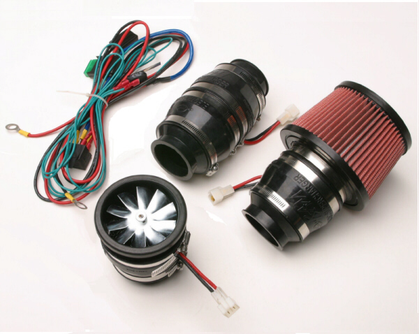

ej stari, intro.jpg je nekaj podobnega, razen da jo žene elektrika, in hja res, 12v ne daje takega efekta, ko povečam na 14v oz14,5v je rezultat 0,7 bara.
in če jo uspem pokrit izstopno odprtino z roko, sika pa piska, pa neki vedno najde zrak pot ven. piha nekaj podobnega kot ....fen:) ne vem, trenutno ne najdem primern izraz. tko kot bi poskusu fen za lase pokrit z roko, sam tole je močnejše.

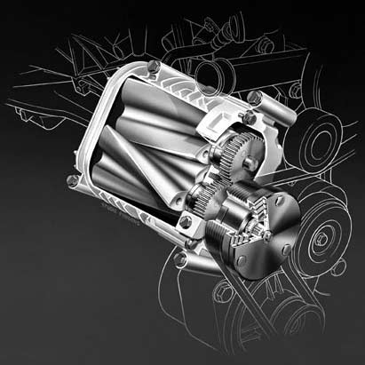

strmi je napisal/-a:ej stari, intro.jpg je nekaj podobnega, razen da jo žene elektrika, in hja res, 12v ne daje takega efekta, ko povečam na 14v oz14,5v je rezultat 0,7 bara.
prosim brez smeha!
drgač ša zadnja slikca pa prvi dve sta out.
...prva slikca je Eatonov kompresor kot ga ima Mercedes

Kaj , a ste zdej kaj poštudiral že ? A ni ta 2. slikca od 5-ih diferencial z zaporo, špero brez ta velikega zobnika ?
Mad
Prispevkov: 2828
Napisal/-a Mad Sr maj 17, 2006 11:12 pm
[quote="kopron"]Kaj , a ste zdej kaj poštudiral že ? A ni ta 2. slikca od 5-ih diferencial z zaporo, špero brez ta velikega zobnika ?[/quote
Da prav imaš od Eatona in na tistem Jeepu si ga mel gor ki ste ga zduauali ;)
