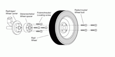

hmm..kot sem jaz zastopil ti sprasujes ce bi menjal diske ter vzmeti in vse ostalo da bi imel pol 5 vijakov oz lukenj, tko da bi lahko dal gor 5 vijakov??
hmm...ena resitev je, da dobis pesto in tudi disk na 5 vijakov (od kakega drugega volvota, ki pase vse lepo gor) druga je pa resitev da dobis distancnike, ki imajo to opcijo (iz 4 na 5 lukenj) tretja pa je ta da gres tam, kjer prodajajo feltne pa si izberes dolocen model in ti ga naredijo na tak razmak kot ti zelis... ;)
ce pa bos menjaval diske se menjajo tudi ploscice ne pa celjusi.Medtem ko vzmetenje lahko menjas ce se ti zdi staro in da avto "plava"

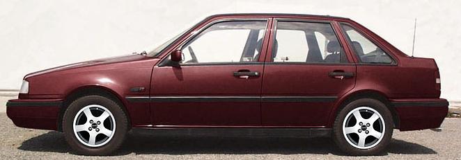

no, pa sem nekaj našel (na sliki je sicer 440, ampak vseeno) - tole mi je ful všeč. pa ne bi mel rad nekih prevelkih feltn, k mi ni to tok všeč.
pa bi šlo, da bi une pokrovčke v sredini zamenjal s takimi, ko gor volvo piše?

hmm..tej distancniki iz na 5 lukenj je tko...da ti distancnik s 4 vijaki viksiras na pesto (so lugnje vzgreznjene v distancnik tko da glava vijaka ne stli izven distancnika) in pol imas v distancniku vrezane navoje tko da zgleda kot pesto, kamor pol prisraufas feltno....caki poiscem slikco...sm jo mel 1x :)
evo to je to...ta je iz na 4 samo je na istem prinipu, ker je to za dzipe in je distancnik sirok in nebi se obneslo samo z enimi vijaki....upam da si predstavljas zdaj kej vec :)
