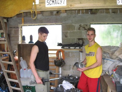

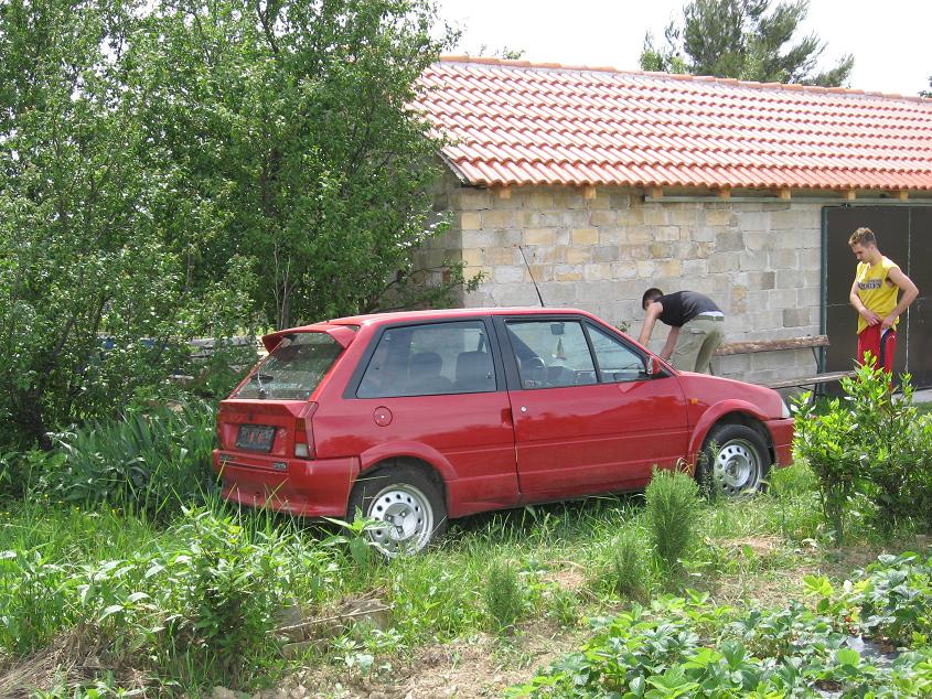

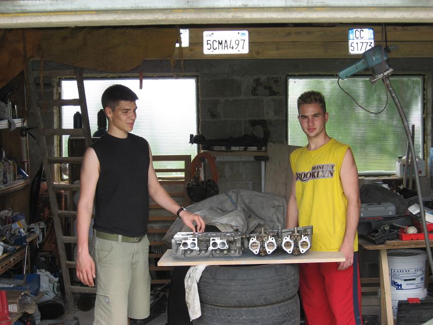

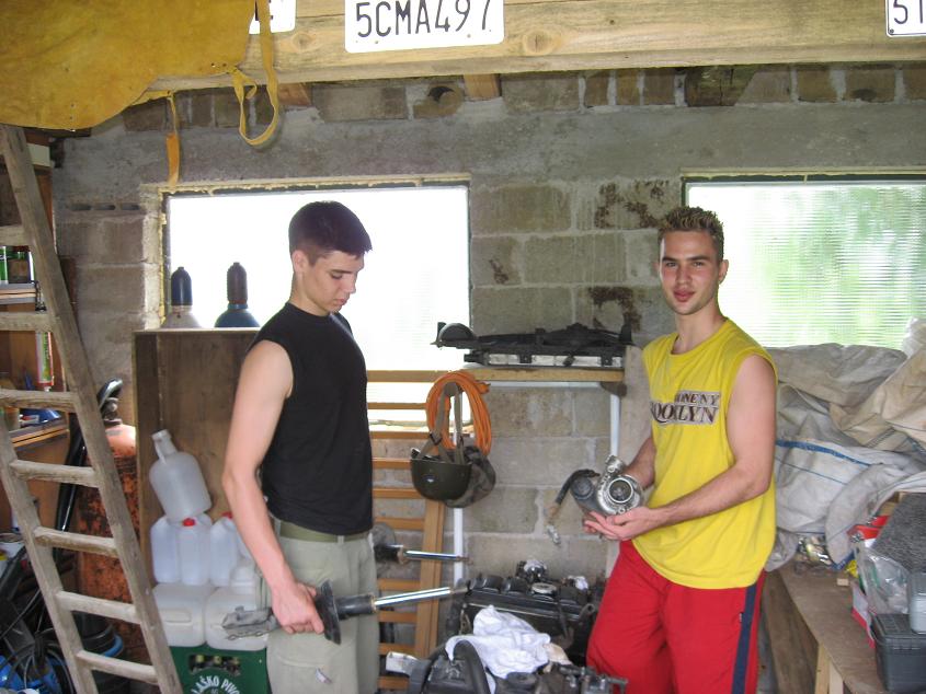

...Kupili smo Ax GT-i in sedaj se pripravljamo na poseg ... predelavo vozila . Naš namen je vozilo ki je zelo lahko in še kar hitro predelati da bo imelo dosti boljši pospešek lego in močnejše podvozje ter zavorni sistem ;) Ne tako kot ima Kopron ker avto mislimo imeti za vsakdan in kako tekmo slaloma mogoče... Motor bo imel 4 Dellorto karburatorje in zmogljivejši izpušni sistem olajšali bomo vrteče mase - gred ojnice in vztrajnik ter pojačali menjalnik in diferencial sklopko ter dodali zaporo diferenciala ... Hodim v fitnes že sedaj ;) Mogoče do konca poletja zaslužim dovolj za vse kose ki jih rabimo in septembra registriramo Ax-a v novi podobi ;) Toliko za sedaj sledi fotodokumentiran napredek L.p. Klemen in Alan ...

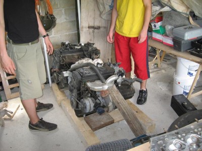

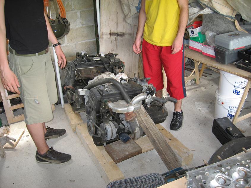

Še par motorjev Gt za rezervo...

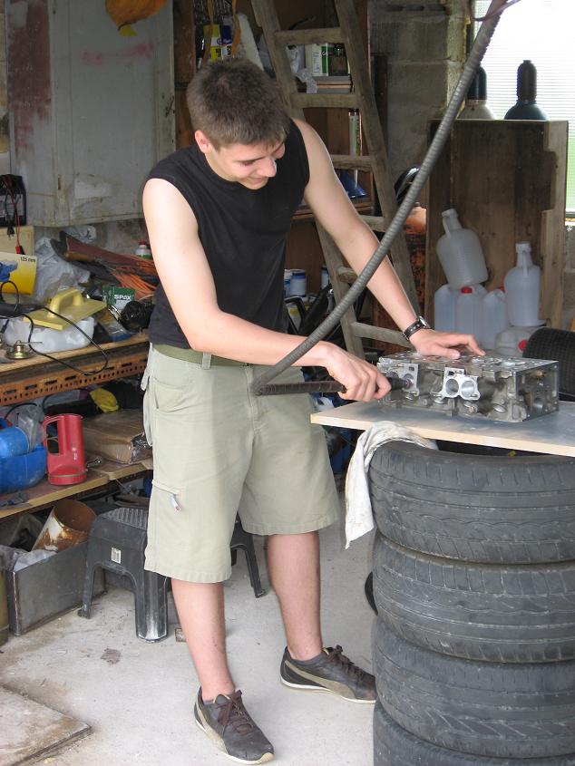

Klemen Alan glava ax-a in karburatorji...
AX pred delavnico...

[Še par slik...
Kosi ...
Predelava glave pod očetovim nadzorom...

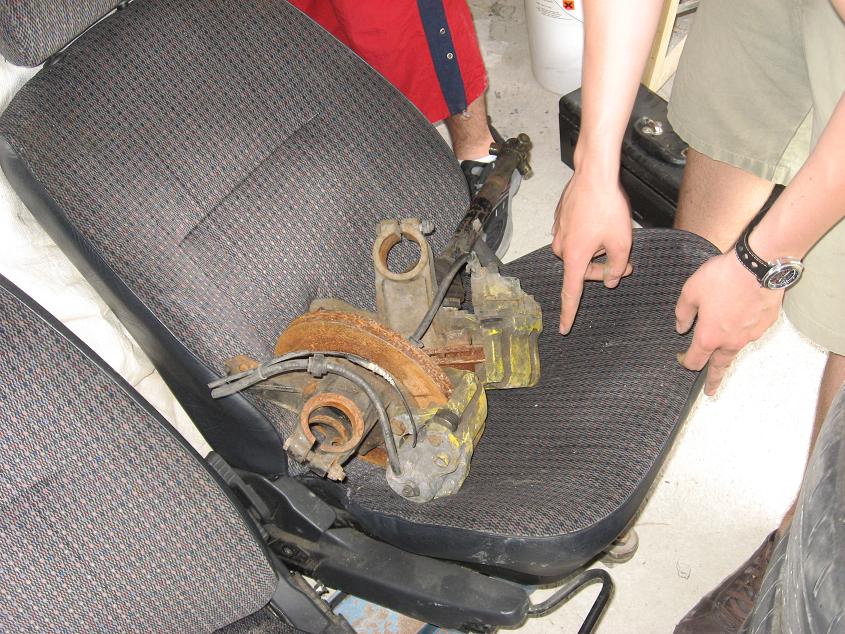

Zavorni sistem bo od Peugeota 205 GTI ...

Super še en divji ax več :D ,mad ti verjetno nisi na sliki??

a nista mal preveč ušmekana za šraufanje? :P pa več slikc je vaju, ko pa delov pa avta :P

sharp je napisal/-a:Super še en divji ax več :D ,mad ti verjetno nisi na sliki??
Ne ... levi je sin desni njegov kolega :P :P :P jaz sem v tuti za fotoaparatom...

eclipse_R je napisal/-a:a nista mal preveč ušmekana za šraufanje? :P pa več slikc je vaju, ko pa delov pa avta :P
Bo bo počakaj... ko bo pripravljeno in pred montažo bo poslikano kot je treba...
drsokodj
Prispevkov: 529
Napisal/-a drsokodj So maj 20, 2006 6:11 pm
ooooo naš bivši AX - :tomidelej: :tomidelej: :tomidelej: :tomidelej:
jah lepo rihtate tole, sam tale vaša delavnca je mal čudna, pa nemorš Glavo rihtat na gumah, ...nimaš nobene mize?
Mad
Prispevkov: 2828
Napisal/-a Mad So maj 20, 2006 6:38 pm
drsokodj je napisal/-a:ooooo naš bivši AX - :tomidelej: :tomidelej: :tomidelej: :tomidelej:
10 ton smeti starih kosov in odpada sem že spravil ven ker sem jo uporabljal za shrambo sedaj moram pospravit orodje ki ga imam v hiši na stalaže ki jih še ni :P pol spraznem gor tudi stvari ki so na mizah oziroma delavnem pultu ... sem komaj uredil en prostor zadaj da sem lahko vse kar ima moj stari orodja dal tja (vse je novo...nastalo v zadnjem letu) Sicer pa jaz imam to kot hobi prostor in ne kot Tony Soklič. ki dela iz tega kruhek zase in zate ;) Torej je dovolj da streha ne curi :P :P :P Drugače pa sem prej imel vse v eni leseni baraki z katero se sedaj hranijo termiti za hišo ;) Takoalitako če bi se z tem preživljal bi bolj malo jedli... ;) delam samo za sebe in sina in kakega kolega ... L.p. Mad

aja..moj oče je Toni ne pa Tony :lol: :lol: :lol: ja sj to razumem, da imaš to ljubiteljsko (delavnico) cjo sm za take stvari, kot so obdelava glave,... morš imet pa dobr urejen prostor!
No saj drugače verjamem, da bo zadeva odlično izpeljana... sj bomo 1× prišli pogledat da mal vidmo mašinco pa to :D :lol:
l.p. drsokodj

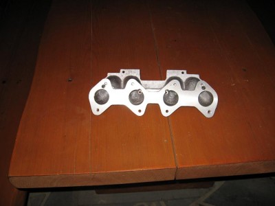

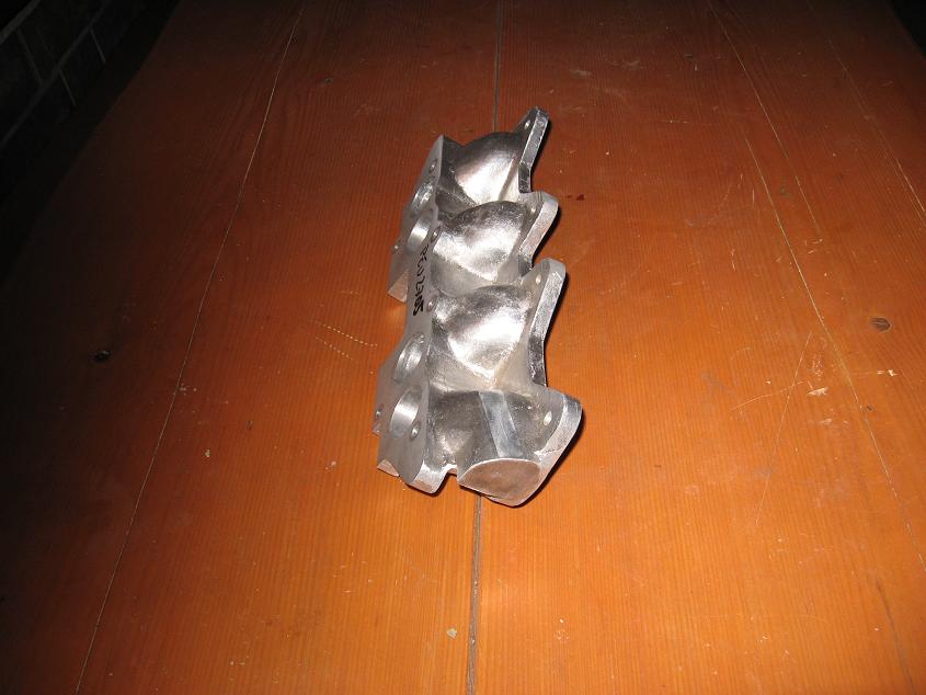

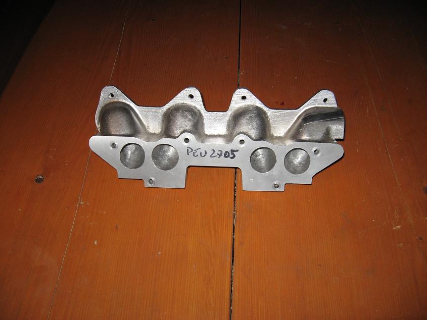

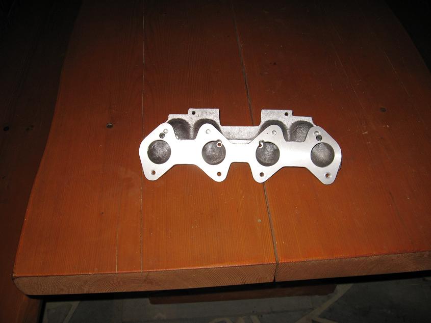

Motiš se Kopron je drugo on dela vozilo za nekaj drugega moj avto mora bit agilen in dovolj sposoben ujet z podvozjem konje ... on rabi avto za ravnino... kot bi primerjal raketo signalno in raketo za razstrelit tank ... Rad imam vozilo, ki ga obvladam tako da več kot 110 km je skoraj samomor šel bom 1 x v ekstrem ker Klemen hoče maximum in imam še tri motorje rezerve... tega bo spalil potem se bo umiril kose bom pa porabil vse razen odmične ker ta bo špičasta in za obrate jaz hočem debelo z položnim vrhom za moč - njegova se bo vrtela do 8000 in bo imela moč med 4 in 8000 jaz bom dal tako ki bo vlekla odspodaj - od 1500 do 6800 - polna navora povsod... L.p. Mad P.s. Danes kot vidiš sem dobil sesalni kolektor prav za moje Vplinjače - brez spreminjati karkoli jih lahko montiram... še trobentice dobim in je rešeno ... Sicer vedno ko grem pšo kose ostanem brez enega očesa a se splača boš videl Avgusta ... Če je še kje kak pacient, ki kaj rabi naj pove ! ;)
