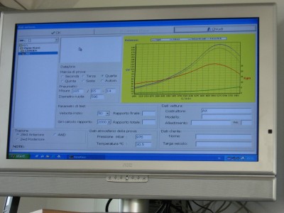

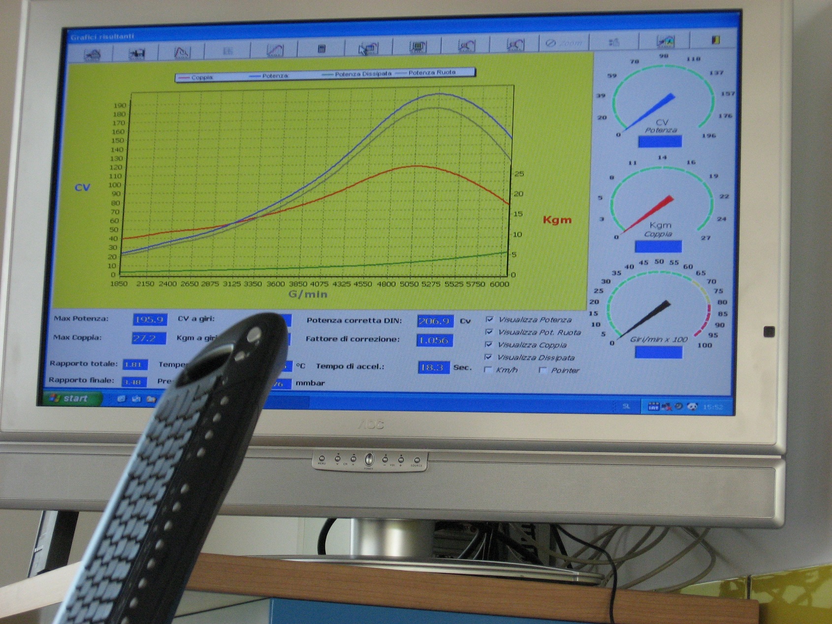

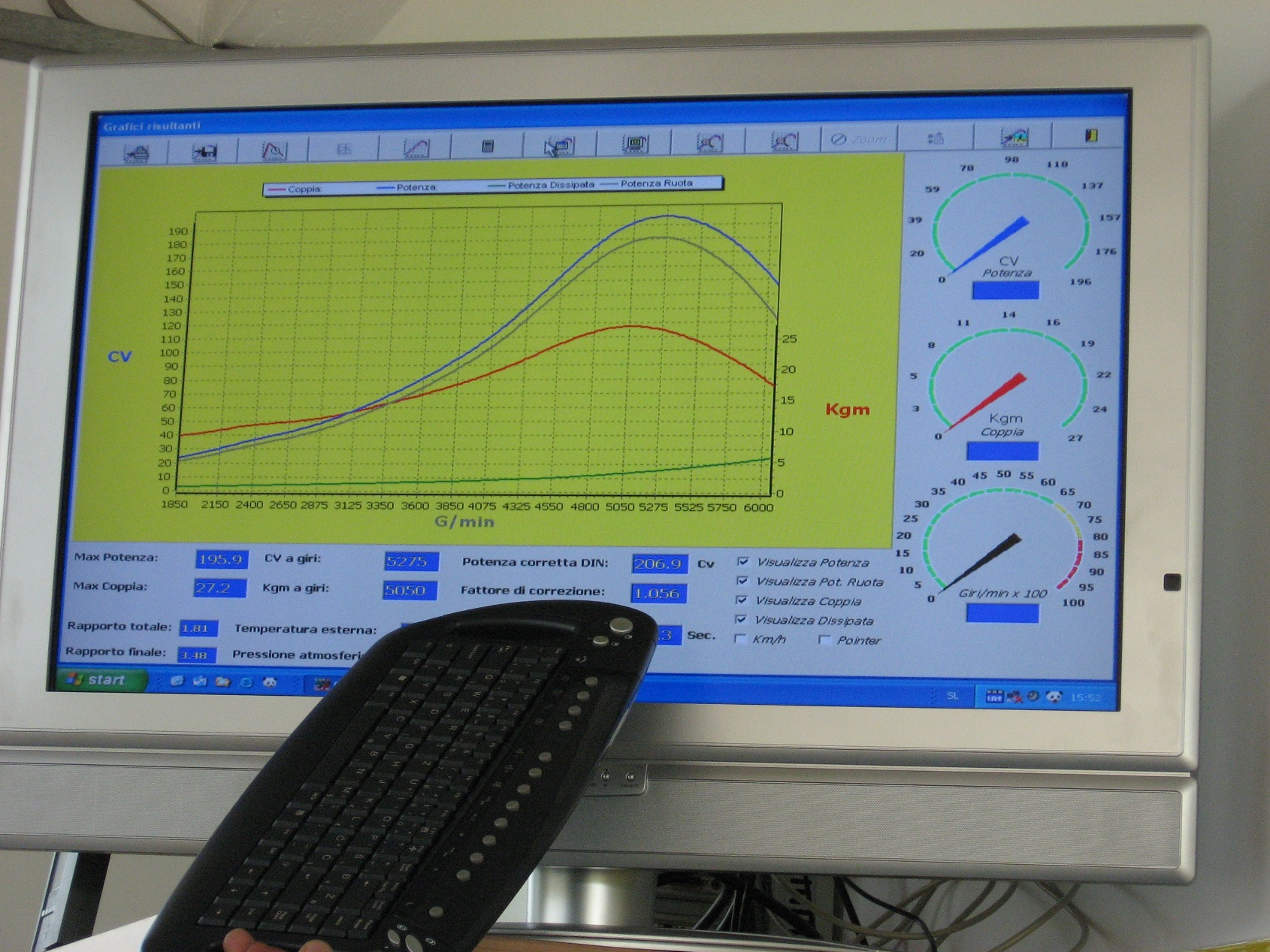

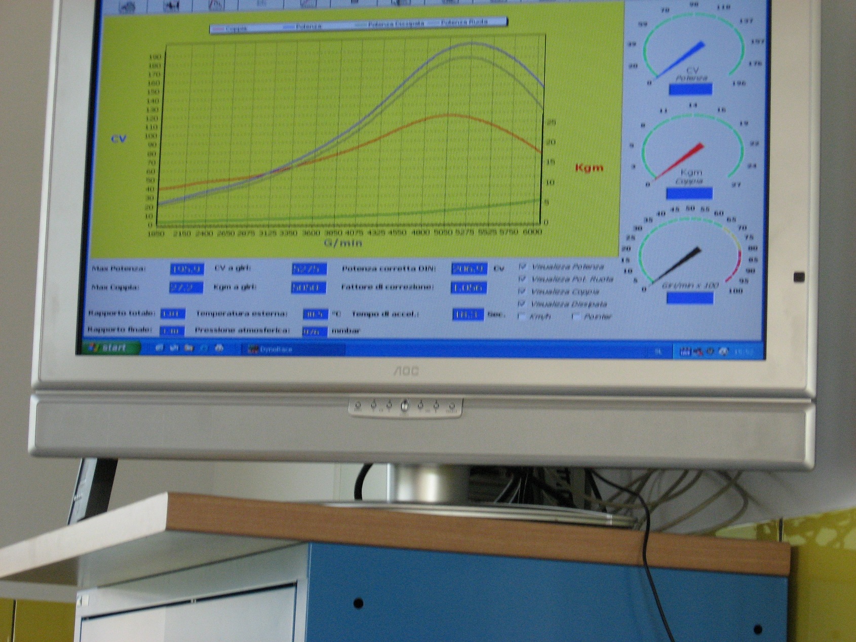

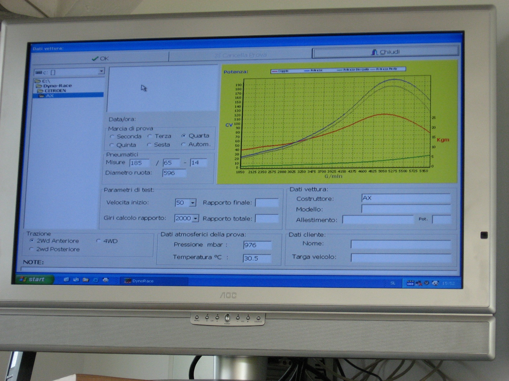

... Danes je bil testni dan ... v Beričevem pri B.Senici so končno izmerili konjičke AX-u od Alexa ... poglejte si razultate bom probal še film gor dat kako pospešuje samo me nekaj zeza ... :P debugg.... L.p. Mad
P.s. - Raketa ;)
...kar nekaj konjičkov pričakoval sem 160-170...
...tudi navor ubija
...ne vem koliko se vidi bom dal kako sliko več...
...in še ena ...
...tu se pa nekaj skriva ...

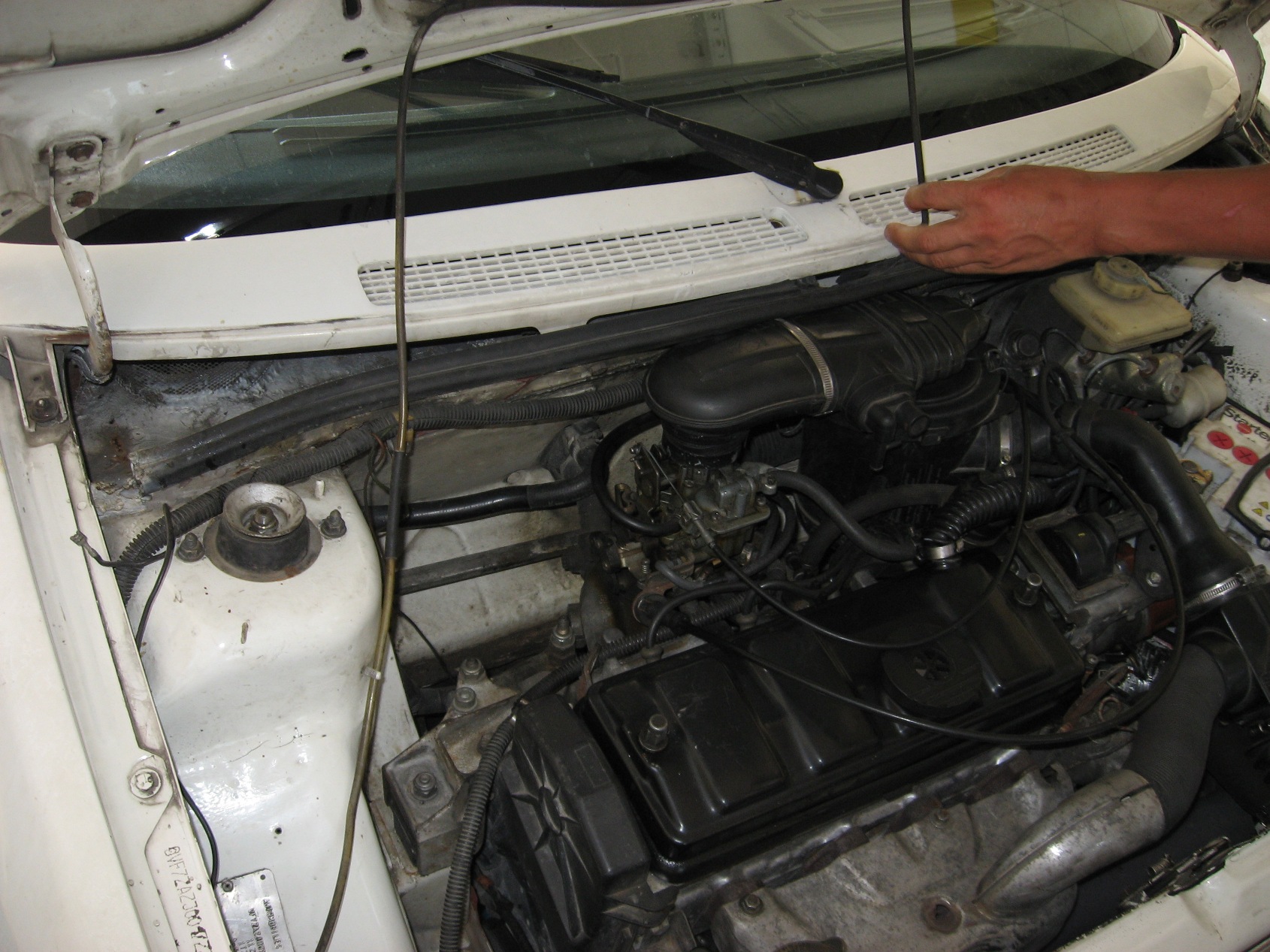

...motorček kot motorček... malo večji mlinček za kavo ...

super rezultata.. ..195KM :twisted:

...pri 30 stopinjah celzija ... pozimi bi jih pokazal še 15 več ... bolj kot konji se čudim navoru - okrog 270Nm ... 290 jih ima Cossworth ... :shock: L.p. Mad

A je to na gredi al na kolesih?

Mad je napisal/-a:...pri 30 stopinjah celzija ... pozimi bi jih pokazal še 15 več ... bolj kot konji se čudim navoru - okrog 270Nm ... 290 jih ima Cossworth ... :shock: L.p. Mad
Rač. sam preračuna konje na 20°C! Tako, da to ne vpliva na meritev.
In s temi konji ti misliš konkurirat RS2 in vozit 12s... KOMIK na kvadrat!

Koliko je avto težek?
Ker navora je dovolj...

ka ma to noter ene ojacitve v podvozju in karoseriji da nena razpade masina pa respect ne 8)

... :P :P :P jaz ne mislim nič to je Boštjan rekel no motor ima 180 km na kolesih in nekje 670 kg ... 270Nm in šli smo ga probat z Audijem ki ima isto konjev nekje po ravnini med dolom in Ljubljano in ti povem da sem tiščal ko konj in gledal kako lepo zginja :P :P :P no pozimi je tudi zrak kvalitetnejši - bolj gost in poln kisika in ima okrog 10 stopinj ;) RS2 od edota pa je izven naših pojmov ... Boštjana je malo zaneslo samo ni slab fant pa mu to z lahkoto oprostimo in skupaj ugotovimo da jima je z Alexom uspelo ... L.p. Mad

komik gor, komik , dol, bomo še sprobal na 402 m PONOVNO ... Bi pa tudi navor zrasel pri 10 stopinj Celzija na 285-290 NM , ...

Max, ne pretiravaj, moj skret je tolk razštelan, da se še po ravnini ne morem naravnost peljat, ker ga lovim kot kačo ... :lol: :lol: :lol: v nasprotju z originalnim stanjem, je kot noč+dan, ko sem ga dobil. Ampak, na AX-grafu je pa nekaj narobe z vrtljaji, ker se AX vrti na 7500 RPM . Verjetno Brane ni sinhroniziral vrtljajev motorja z računalnikom, valjarji . Ko sem pa jaz dobil moj SLO-car na cesto, se nisem mogel načuditi takšnim superiornim voznim lastnostim :o :shock: :o , in to SLOVENSKE izdelave :!: ... kot da nebi bil iz Slovenije, ampak najmanj iz Amerike/Anglije ... Trenutno pa je POTRES, kot sem že omenil, ampak bo pa kmalu, hmal bolje ..., Sicer si se pa tudi ti danes izkazal z družbo, Audijem, sploh , ko ste uletavali, in talali sladoled skozi okno k nama ...in hvala za spremstrvo ...

...avta nista isti razred ... ax je pa za 1360 ccm kar navit - čez 143 konjev na liter prostornine EDO ima duple konje na liter prostornine ... Alex je pričakoval čez 150 pa bo izgleda še nekaj moral popraviti da bo porušil ta zidek ... je pa trenutno mislim da najjači AX u vesoljni Slovejniji :P :P :P L.p. Mad

Ja, če preračunamo iz konjev/teže, bi AX potreboval nekje 268 Konjev, da bi konkuriral Edotovim 600HP . Tooodaaa, od SG naprej, sem se zamislil, in skoraj tudi že premislil, ...navkljub temu, da jih Ax še nima 268 HP. ampak v max pogojih le 206 HP, pa ima hud navor, ampak, tudi to me ne gane dovolj, ker , kar sem videl sem videl v SG, sem videl ... . Bo treba ponovne teste, da se bom prepričal v nasprotno ...

kopron je napisal/-a:........Ampak, na AX-grafu je pa nekaj narobe z vrtljaji, ker se AX vrti na 7500 RPM . Verjetno Brane ni sinhroniziral vrtljajev motorja z računalnikom, valjarji ........
Če to dejansko drži potem je celotna meritev napačna. Vrtljaji motorja so namreč bistvenega pomena pri izračunu moči in navora.
