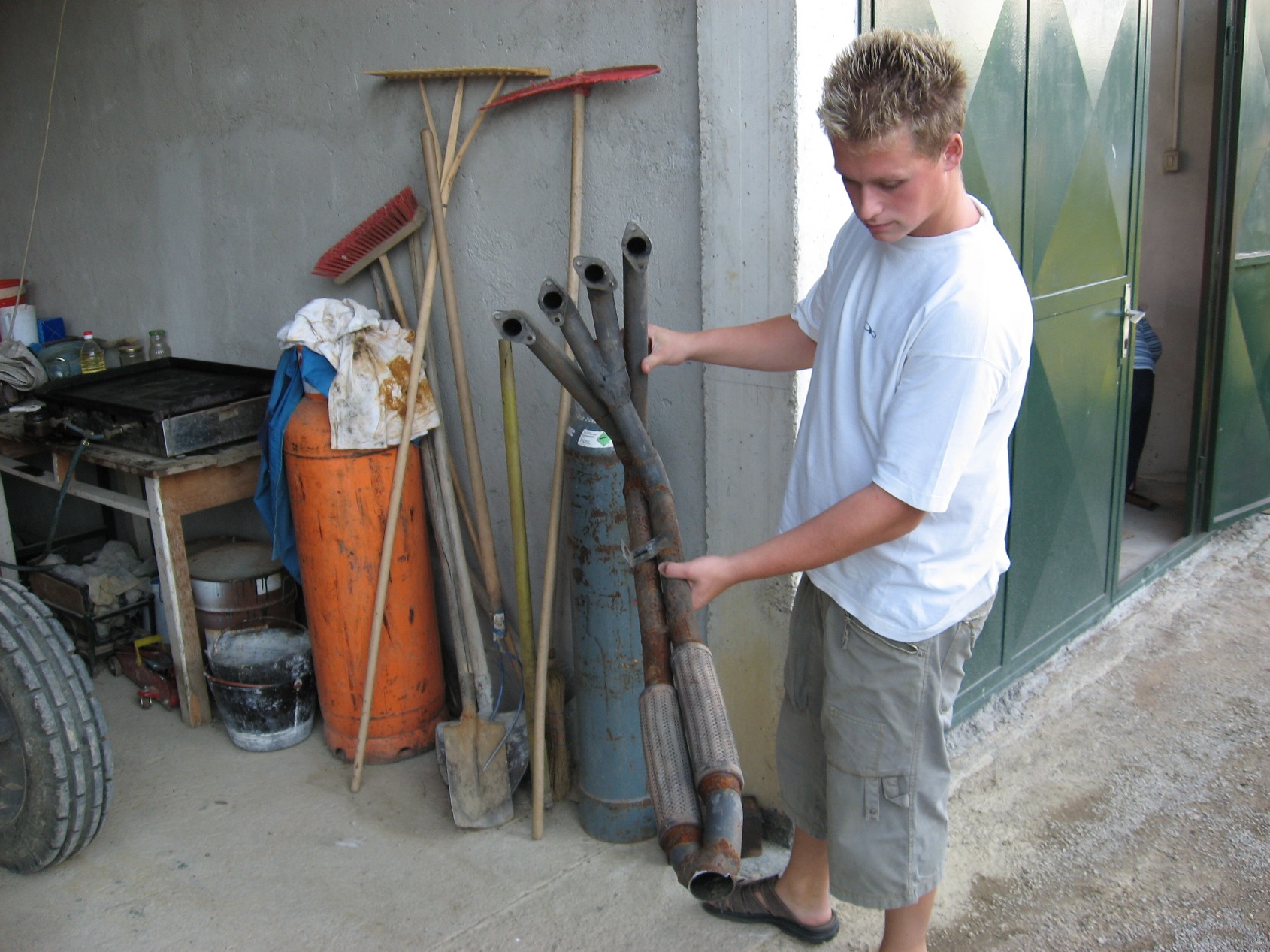

Napisal/-a Mad So dec 09, 2006 1:45 pm
... Doma narejen kolektor ... By Daniele Trani

Kdo pa naredi kolektor v sloveniji pa kulk denarja, se lahko sam spravim ga delat kaj je potrebno pazit ? Gre pa za Astro G 1.6 16V

Denii je napisal/-a:Kdo pa naredi kolektor v sloveniji pa kulk denarja, se lahko sam spravim ga delat kaj je potrebno pazit ? Gre pa za Astro G 1.6 16V
... poglej si tega ki je na fotki - idealno ni narejen, ker so različne dolžine cevi ... izgleda pa podobno no rabil bi en star kolektor od astre (tvoj) in po njem bi naredil iz inoxa kolektor - vzel bi recimo 1 mm večji premer notranjega dela cevi ... dolžine cevi kot so med sekcijami pustiš iste mislim, da tvoj motor ima že 4 v 2 v 1 cevi ... naredit moraš pa tako, da daš za na glavo 1 cm debelo prirobnico po tesnilu gor pa pol našvasaš pri enemu, ki ima tig varilni inox cevi ... cevi prvega in četrtega cilindra povežeš in drugega in tretjega skupaj v prvo koleno in pol skupaj obe v eno, ki je široka kot recimo cev ki nadaljuje izpuh ... cevi dobiš v obliki ravne cevi in kolen z katerimi delaš pol krivulje - recimo eno koleno od 90 stopinj je za dve koleni od 45 stopinj in 4 kolena od 15 stopinj - premeriš točno in zrežeš po meri pol zapikaš vse vpneš - (najboljše je kar v motor), da se ti ne premakne zaradi varjenja in zavariš gor oziroma si narediš en grob modul ki ti drži cevi v merah - oziroma šablono ... cevi je dobro da so čimdebelejše najboljše pa so iz kotlovnega jekla - črni inox ;) včasih se splača pogledat po e-bayu in vedeti moraš od katerih avtov vse pašejo gor ker je kar nekaj modelov, ki gredo skupaj ;) V sloveniji jih dela Vitomir Jankovec - De Vito ... L.p. Mad

Napisal/-a hemingway To dec 12, 2006 12:44 pm
Drugač pa tud men sm pa ke pilo pa žago spodnese pa nardim kaj takega...

hemy to delaš zase? al tudi komu če ti naroči naprimer :)

in še ena slikca od kolega, Avto pa je vectra A 2.0 16v
malo je vsrano vse skupai :D

Napisal/-a Alamut To dec 12, 2006 1:13 pm

Napisal/-a hemingway To dec 12, 2006 1:45 pm
10 konjev pa 23 navora. Več o vsem tem je pa na forumu www.zup-racing.com

Napisal/-a hemingway To dec 12, 2006 1:56 pm
Drugače pa to naredim za redko koga jih pa je že ene par katerim sem naredil...
