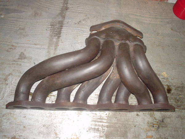

... Dario glede na to da že imaš dober kolektor in Peugeot ima dobre izpušne sisteme ti osebno priporočam, da kupiš originalnega od 306 2.0 Rally in daš gor - cev po moje ne bi smela imeti več kot 55 mm premera ... z čim pa jo misliš polniti ? Turbo avtomobili so nekaj drugega no lahko si kupiš tudi Supersprintov izpuh z končnikom Magnum 100 mm - ta da serijskemu iz serijskih izmerjenih 163 Km pri 6500 vrtljajih ven 171.4 km pri 6360 vrtljajih + 3 Nm navora več ... Samo - da ne boš tudi ti pol na bolhi ledvice ponujal ! L.p. Mad
Mad
Prispevkov: 2828
Napisal/-a Mad Če jan 04, 2007 12:41 am
monster_d je napisal/-a:Brez menjave kolektorja je brezveze o konjih govorit, ker so razlike minimalne
... Poglej njegov kolektor meni je bil všeč edino spuliral bi ga še odznotraj do sijaja ;) ...

sej tak kolektor kot je gor na sliki imam js....ki gre 8-1 cev :)
mah ves kaj...za zdaj se ne bom ubadal z izpusnim kolektorjem, ker bom prvo vse ostalo resu, tko da vidim kko bo delal motor, ker ima ze neki prevozenih in bos sparal denar ce bo treba se kej vmotor vlozit.zato pravim da bom izpusni kolektor naredil kasneje, ker imam ze ves materjal samo sestavit ga je treba ;) a mi das eno roko mad? ;) hehe....ce imas varilni co2 in kej za segrevat cevi, da jo lahko upognemo se ga lahko lotimo ;)
ej ma cev izpusnega kolektorja ce more proti koncu izpuha zmanjsevat al je lahko konstantna cez cel aupuh?
LP pa hvala za pomoc ;)

Dariooo je napisal/-a:sej tak kolektor kot je gor na sliki imam js....ki gre 8-1 cev :)
samo kjer je sestavljena za kolektorjem jo razširiš za širino - da jo boš skupaj lahko sestavil ... med inox in gus kolektorji ni toliko razlike v kvaliteti materiala gre se za to kako so speljani ker gus se da zelo dobro pulirat in pol je isti k in drži višjo temperaturo v sebi zaradi mase in to ti pomaga da se lepše praznejo plini ... ta tvoj je odličen pa še dobiš vse cevi že narejene zate iz fabrike in se ti sploh ne rabi trudit pa še nekaj - jaz sem moj CO2 varilni prodal, ker ne delam več nič z njim inox se pa spaja z Tig varilnim strojem če znaš delat z njim in točno odrežeš in opasaš cevi pridejo vari kakor da so lepljeni pa cevi od inoxa se ne zvijajo - kupiš kolena in jih prilagajaš ... naprej od tiste prirobnice do konca izpuha daš isto debelo cev to je 55 mm več se ti ne splača pa tudi težko jo boš dobil tankostensko in plačal v ceni ledvic pojdi pod Skarbo v Evroton in se zmeni da ti nabavijo vse Dario boljšega kolektorja kot je ta ne moreš naredit ... :P :P : L.p. Mad

evo tu je slika original izpusnega kolektorja od 309 1.9 16v ki je cisto drugacen in baje da je ta najbolsi....not se mi zdi da je 150-200k sit ;)
tu je slika kako bi js naredil izpusni kolektor, kjer kot se vidi je tudi upogiban tako da bi moglo it a ne? ;)
4-2-1

Dario če imaš 8 odprtin za ventile daj gor ta kolektor, ker drugače ne boš pridobil temveč izgubil če ne gre plin po istem preseku naprej iz cilindra in se presek cevi naenkrat poveča se tam plin zaustavlja - smisel je, da čimprej čimbolj tekoče z čimmanj odpori zapusti glavo v nekih čimbolj enakomernihih pulzih, ki ti pomagajo vleči - sesati pline za seboj ven ... Gus ali siva litina je material navadnih kolektorjev ki ima to napako da je malo bolj porozna zato malenkost zaustavlja plin (groba struktura) drži pa dobro temperaturo v sebi z čim stiska plin in ga pomaga vleči iz motorja kakor dimnik na peči ... boljši je inox ali vsaj črni inox - kotlovne cevi napaka je pa ta, da so v glavnem debelostenske, kar veča težo avta ;) L.p. Mad
Dariooo
Prispevkov: 2810
Napisal/-a Dariooo Če jan 04, 2007 10:36 pm
ja ja mam 8 izhodov... ;)
no torej smo prisli do zakljucka da dam ta izusni kolketor gor ;) hehe...to sm itaq nameraval ;)
no...kaj pa da dam pol naprej?...dal bom tak premer, kot se da gor na izpusni kolektor.
kaj da dam brez srednjega lonca al to ni dobro al je dobro?
po tvoji teorij MAD je najbolje da ne dam nobenega lonca...tko bodo sli plini najhitreje vn kajne? :P hehe..
kaj predlagaste med tistimi mojimi idejami? ;)
