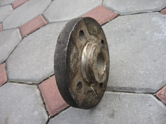

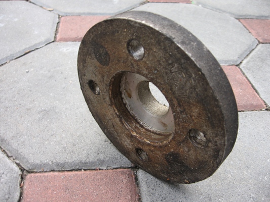

torej........
ležišča ven gleda za 15mm, premer je 60mm, premer celega dist. je 140mm, na notranji strani je ležišče za 15mm notri pofrezano na premer 60.1mm(renault) ;)
če hočeš ti lahko jutri naredim načrt v A-Cadu.........

če imaš čas in se ti ljubi narediti načrt, bi ti bil zelo hvaležen...
hvala za slike
