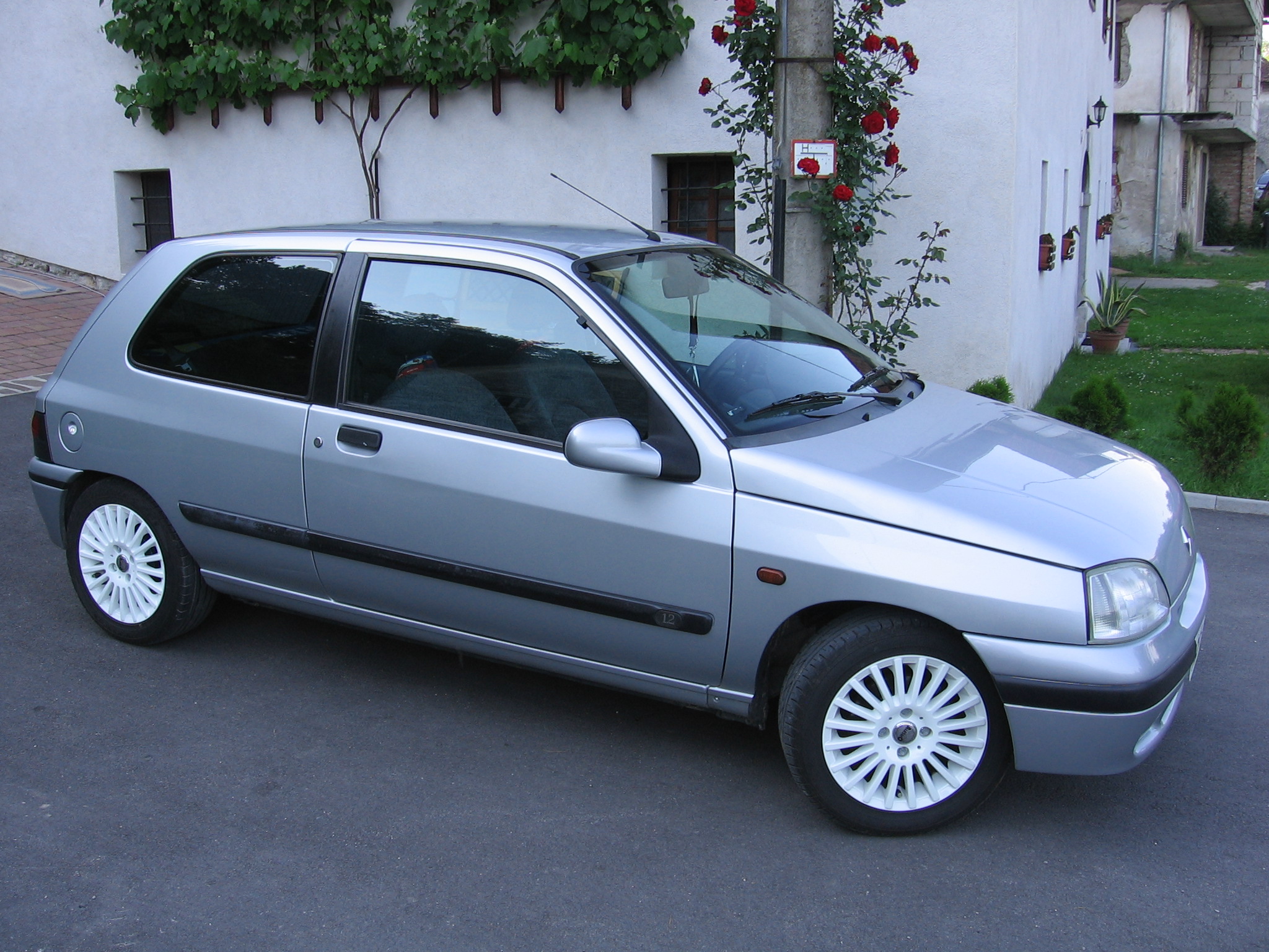

imam eno kratko vprašanje. Ali pašejo sprednje vzmeti in amortizerji od cliota 1.4 letnik 94 na cliota 1.2 letnik 97(na sliki)? oba sta enak modedel samo oblika je nekoliko drugačna(luči, pokrov motorja.)

... mislim da ja ... sicer pa izmeri če je premer fedra isti pol ja ;) lahko to tudi preveriš po raznih katalogih po netu, kjer se prodajajo športne vzmeti namreč če obe vozili imata isto šifro vzmeti v katalogu pomeni, da imata popolnoma iste vzmeti ;) po navadi pride razlika le pri najmočnejših modelih in diesel variantah predvsem pa to na račun težjega podvozja in motorja ... L.p. Mad
