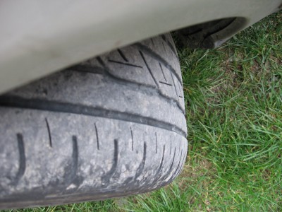

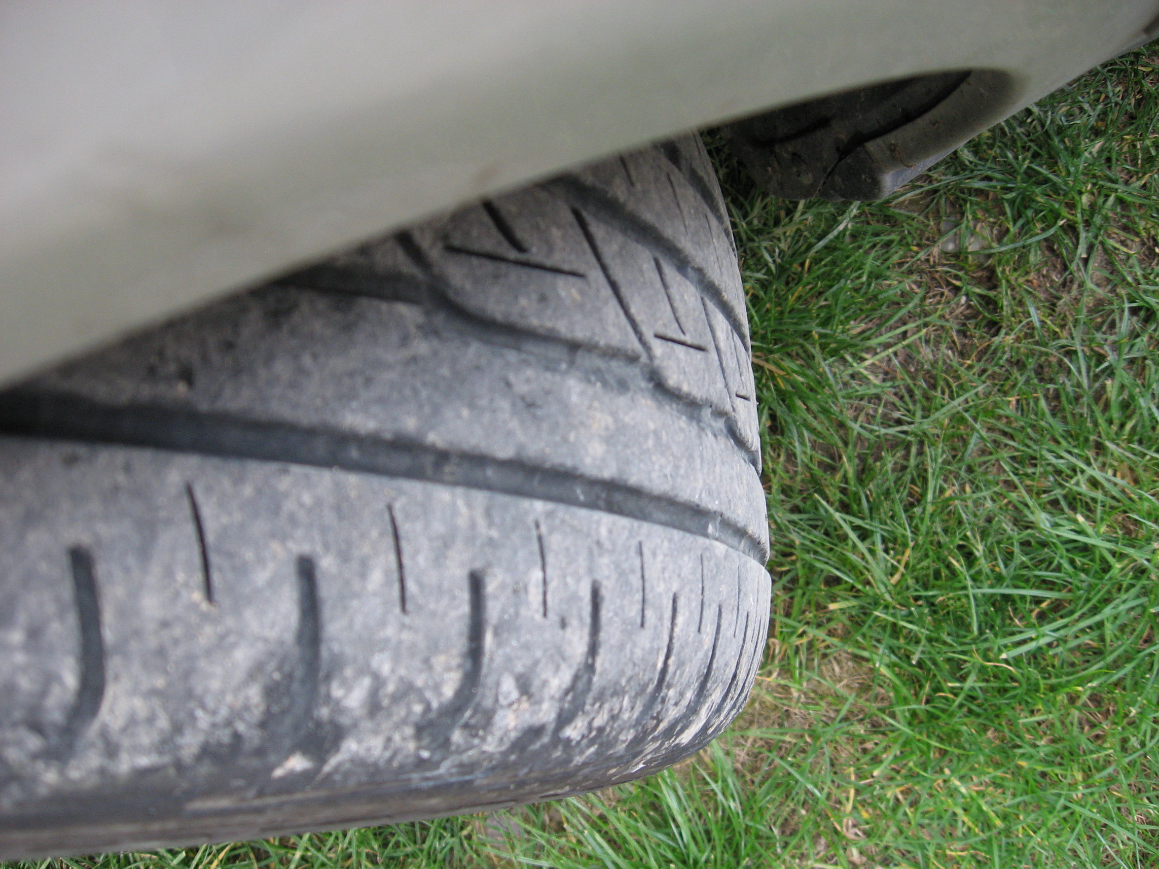

... Pri kratkih avtih kot je tvoj če pretiravaš v ovinkih pride do prekrmarjenja preko prvih koles zaradi neznanja in pretiravanja - z tem pobiraš gume brez potrebe preko mere kar pa prema - čeprav pravilno nastavljena ne more rešiti ... stil vožnje je tudi dostikrat vzrok, da se neenakomerno obrablja profil ...Lahko z avtom sploh nič ni narobe... L.p. MadTOMAZ 145 je napisal/-a:no in kje nej dobim kakega norca ki ma čas se s tem ubadat da mi mal pokaže al pa vse to naredi da bo konc s tem pojedanjem.![]()

Če ti jih še vedno je neenakomerno pol pa odpri stek kolesa spredaj za dva mm in ti jih bo jedlo bolj enakomerno čez cel profil tako boš imel pobrane enakomerno držala ti bo dosti bolje in menjaval jih boš prej kot na 20000 km - bodo pobrane pa bolj enakomerno :P :P :P pa naj ti stek odpre kak star mojster ki ima še tiste prazgodovinske stroje ker on ve kaj dela ne pa ti novi vulkanizerji, ki imajo stroje za centriranje ki z njim lahko nastaviš vse v nulo ne vedo pa kaj to pomeniCreed555 je napisal/-a:Ma kolr sem se jst premucu z optiko...ne vem...pa mi se noben ni ustimu da nebi pobiralo gum od znot. Vsakega vulkanizerja ki sem poklical, ali pa na servisu, usi so rekli da je optika narobe nastavljena in naj pripeljem avto, da bodo oni to uredil. Tko sem bil pri 3 razlicnih vulkanizerjih na nastavljanju optike in ugante...gume se zmeri pobira od znot. Avto je drgac nizan z eibach fedri na bilstein amortizerji...use narjeno ku more bit, ampak obraba gum je na notranji strani obcutno prevelika. Z gumami pa nrdim okol 20k km. Jst sem se ze sprjaznu da pac ne bom usakih 10 mescu menju gume
