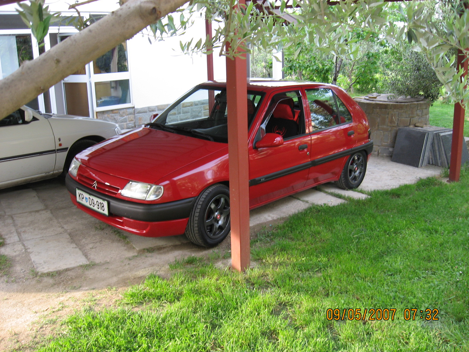

... Ta avto na sliki perfektno drži ovinek in zadnji del nikoli ne zdrsne pri tem modelu je to po navadi obratno ...
traktor TDI
Prispevkov: 249
Pridružen: Ne apr 01, 2007 4:02 pm
Napisal/-a traktor TDI Če maj 17, 2007 12:00 am
Nisem nič nižal in tudi če bi, ne bi neenakomerno. Avto, ki je nižji zadaj kot spredaj, izgleda kot nek zdelan kup pleha. Ta na sliki ni videt zadaj nižji kot spredaj, je kar enakomerno pri tleh. Zadaj izgleda bolj v blatnikih, ampak to zaradi same oblike avtomobila zadaj. Ima že serijski zadnja kolesa malo v blatnikih. Zraven tega je ta na sliki zadaj v jamo parkiran, tako da na ravnini bi bil odzadaj višji kot spredaj.
