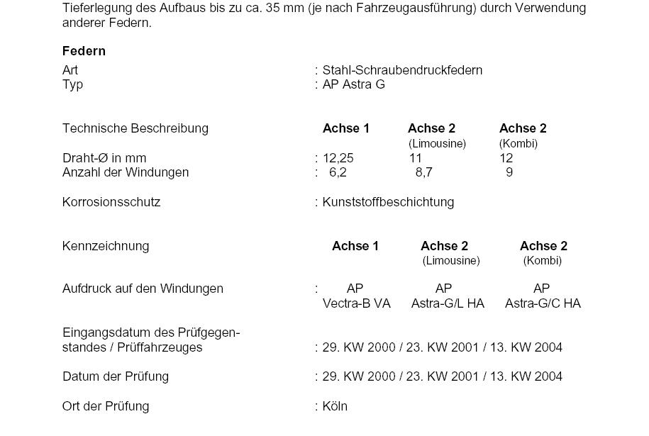

Napisal/-a GSX-R To jun 05, 2007 9:22 pm
Mene zanima če te vzmeti AP ::: ASTRA – G/L HA in AF VECTRA B VA :::: pašejo na OPEL ASTRO G, CARAVAN, ker na tüv piše da bi naj spredne bile prave zadnje pa da so za limuzino??? in ne vem če bi to vseeno pasalo??? :? :? pls če lahko kdo pomaga...izrezek iz tuv-ja sem pa spodaj prilepu...

Napisal/-a HRIBERNIK24 Sr jun 06, 2007 7:32 am
mislim da limozina in karavan nimata istih nisem pa ziher lp

Napisal/-a P106r Sr jun 06, 2007 9:43 am
Sem pa jaz zihr da limuzina in karavan NISO iste vzmeti, vsa do sedaj še nisem videl tega, vedno je pomembno ali je karavan ali limuzina
