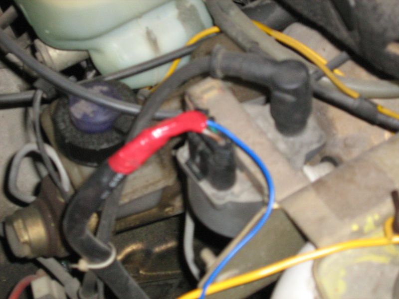

Žico speljemo od vžigalne tuljave do števca

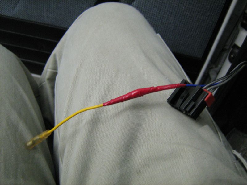

Rjavo žico z belimi obročki potegnemo iz črne cevi, v kateri so ostale 3 žice. Žica je slepa, dolga le cca 7cm. Ta kos žice spojimo z žico ki smo jo speljali do števca. Jaz sem spoj zatlačil nazaj v cevko, da je malo bolj sigurno izolirano
Žico sem pritrdil s podložko in matico, da se ne bi izpulila

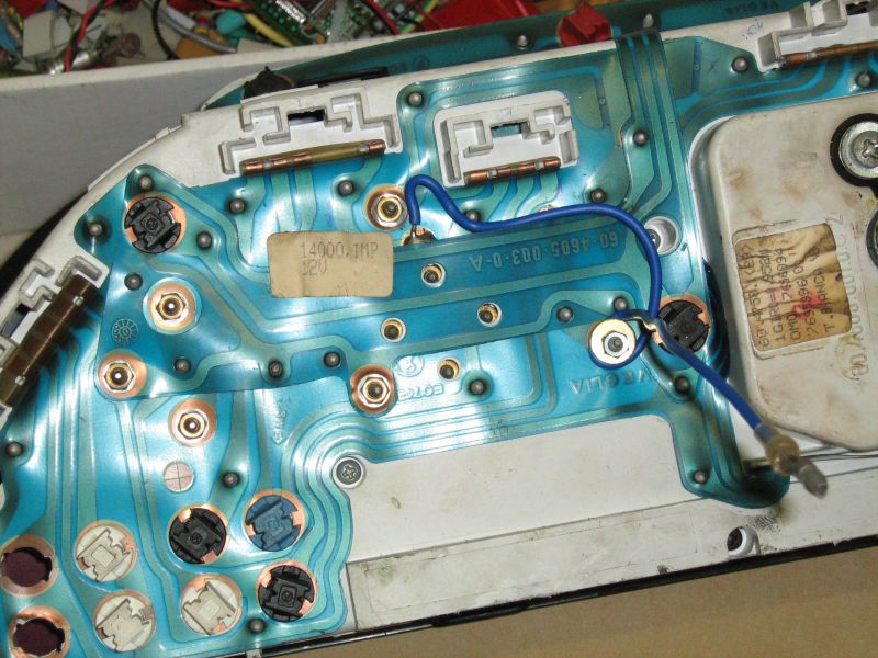

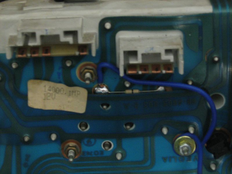

Mesto kamor je treba na novem števcu prilotat žico.

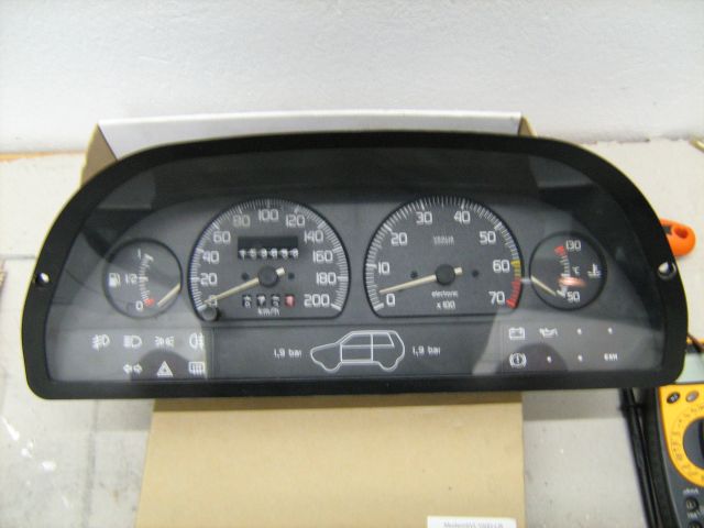

Števec izgleda tako:
