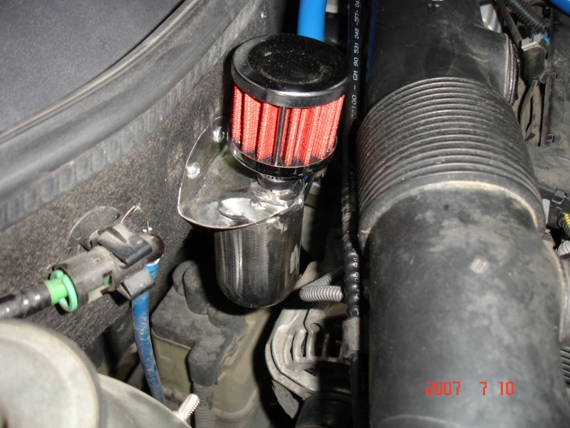

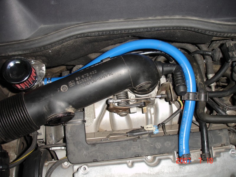

Jst sem to tkole uredil. Če slučajno pride kaj olja ga ujame posodica.
Clean look

o zanimivo se pravi bolse zgorevanje lepse delovanje motorja cistejsi izpuh same pozitivne stvari kaj pa kej negativnega????? drugac pa za kak filter to gre je sportni od scooterja dober kako bi jaz to montiral na roverju 200 1.4 16v po sliki k sem jo pripel na zacetku je lepo vidno sam ce to dobr narjeno ful lepo mam narjeno sogovornik na astri k je pripel 2x slikci se posodo dodal za odvecno olje zaimivo lepo...

v bistvu je filtercek samo za to da ne gre kaka stvar v cev, ker to gredo plini ven, ne pa noter kot pri zraku za motor. tako da bo vsak filter dober, ce se gre pa za styling, je pa to nekaj drugega :) je pa lepo narest posodico kot je na sliki - lepo narejeno! ;)

Če ze rabiš posodico pol že motor ni v najboljšem stanju.Jaz sem kupil vA3m-u.

Denii
Prispevkov: 295
Pridružen: Po apr 12, 2004 9:15 pm
Napisal/-a Denii Sr jul 25, 2007 10:51 pm
ludvik je napisal/-a:Če ze rabiš posodico pol že motor ni v najboljšem stanju.Jaz sem kupil vA3m-u.
Se grem stvait da pri novem motorju nekaj olja ven vrže čez to cev, naredil sem pa to zaradi stylinga ne zaradi tega ker bi mi preveč olja ven metal.
