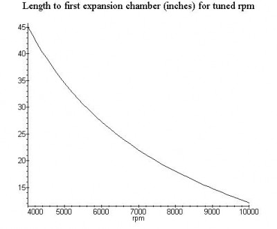

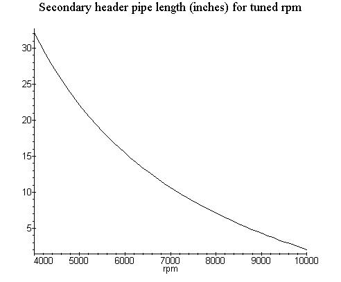

... kakor je mene pred časom popravil M.Lončar ti povem da so 4v2v1 kolektorji za navor in moč spodaj 4 v 1 pa za visoke vrtljaje in moč na zgornjem polju vrtljajev ... najboljše je da se presek cevi ne veča bolj kot kanal po katerem iz glave pride plin oziroma premer ventila in izpušnega kanala, ker vsako večanje preseka ustavlja plin in mu manjša hitrost .Če hočeš resnično dobre performanse pol tudi naročaš kolektor tako kot boš imel polje obratov navor nastavljen ker z točno določeno dolžino sekcij 4v2 in 2v1 in premeri posameznih cevi dosežeš optimum ... L.p. Mad

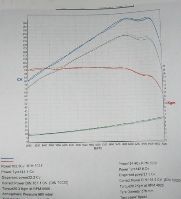

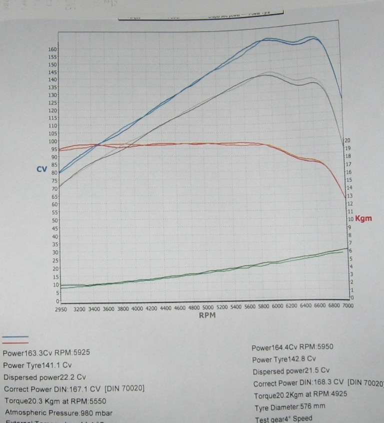

... O.k. ok ... kolega ima 163 km - 145 na kolesih ... L.p. Mad
Mad
Prispevkov: 2828
Napisal/-a Mad Če avg 23, 2007 6:39 pm
106 je eden uspešnejših mini bolidov in v vseh državah sveta ima precej pripadnikov ... poceni lep dober ni žejen igrali so se z njim od prvega dne začeli z 1.3 nadaljevali z cestno verzijo 1.4 pol ji dodali 1.6 in končno 1.6 16 v z katerim se še danes dosti dirka ... meni je najbolj všeč 1.6 8v Rallye ker je za tako majhno škatlico njen navor resna sila ki jo je potrebno upoštevati še posebej če pomisliš da vse bazira na AX-u in njegovi karoseriji ... 1.6 16v je divji a 8v če je prav narejen spodaj daje boljši rezultat . Meni osebno ne rabi avto ki bo vlekel na 9500 imel sem že tako predelan motor to pomeni da si non stop umazan ker zahteva dosti vzdrževanja - imaš specijalko, ki pomeni vsake 5000 km pojedene batne obročke lahko ti ustreli mimogrede ojnica pazit moraš vodila ventilov ker se hitreje izrabljajo in toliko si olajšal motorno gred in vztrajnik da če se hočeš premikat moraš imeti non stop gas do konca ... Lepše je imet 7000 max vrtljajev raje malo manj kot preveč in poln motor spodaj, ki se na pritisk na gas oglasi na vseh vrtljajih ... enako. L.p. Mad
... poglej graf - polje navora čez vse vrtljaje skoraj isto ...
