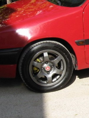

Mad
Prispevkov: 2828
Napisal/-a Mad To sep 11, 2007 9:30 pm
extreme N je napisal/-a:sem uporabil dvokomponentno barvo pa po pol leta se ni nic zgodilo. nisem pa ploscic barvu. se pa ploscice res bol segrejejo kot celjusti. poskusi, vec kot crna ne bo ratala ;)
.... Zakaj črna ? jaz sem čeljusti barval z rumeno ene 5 let nazaj vozil 50000 km jih demontiral sedaj dal na drugi avto in še vedno so rumene ... pa uporabljena barva je navadna ... ploščice pridejo malo bolj mat to je vse ...
