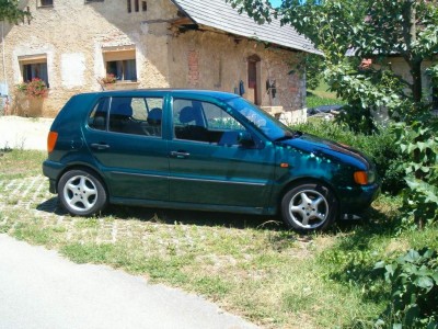

Eibach -3,5cm, sicer prva bolj slaba (pa še poliral sm ga):
Pa zadaj:

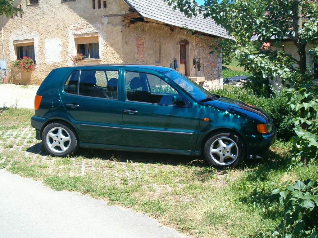

Jaz imam na polotu eibach pro kit (-35mm), pa moram rečt, da sem zelo zadovoljen. Amortizerje imam originalne trdote, ampak če že delaš kaj na podvozju priporočam tršanje. Eibachi so vredni svojega denarja. Prej sem imel apexe na istem avtu, pa je razlika večkot očitna.
Zgleda pa takole
