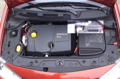

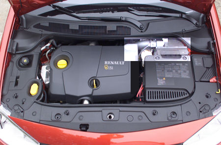

Spodaj prilagam sliko za vse tiste, ki ne veste kako je motorni prostor otesnjen, sicer je motor od 1.5 DCI, ki sem ga našel na netu, drugače pa se otesnjenost bistveno ne razlikuje od moje različice. Na sliki je zračni sistem označen z posvetlitvijo.
