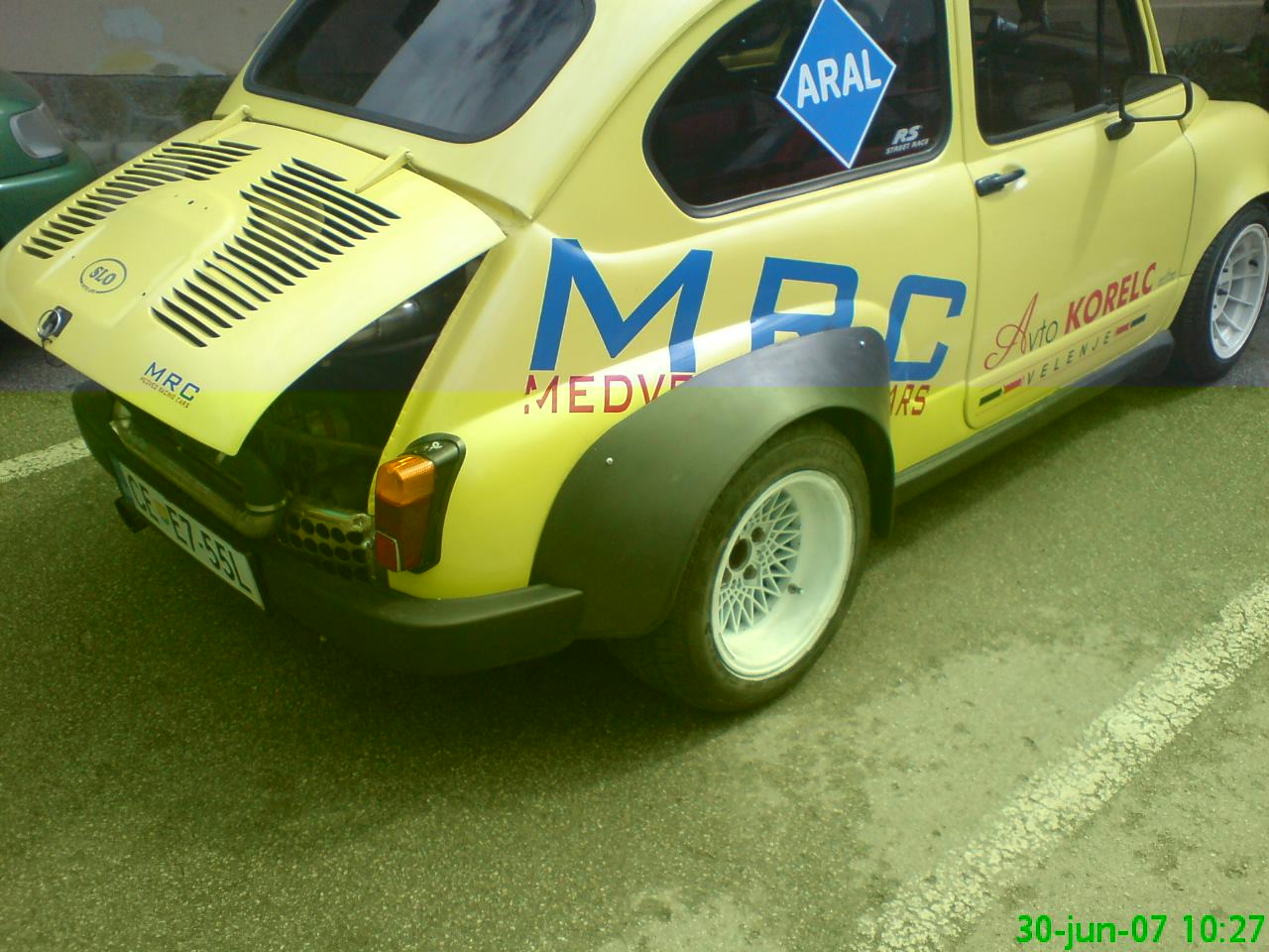

Karoserija: dodatno povarjena , spredaj in zadaj razširjeni blatniki (spredaj sklepani, zadaj unikatni karbonski boki ), v prednjo vezno steno vrezana odprtina za hlajenje in močnejša zadnja »deska«.

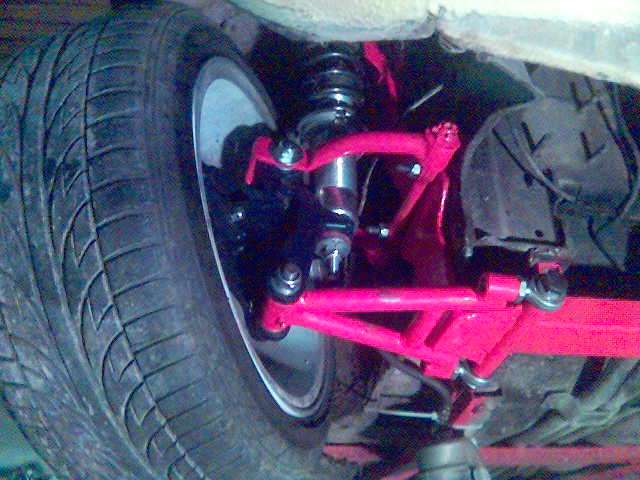

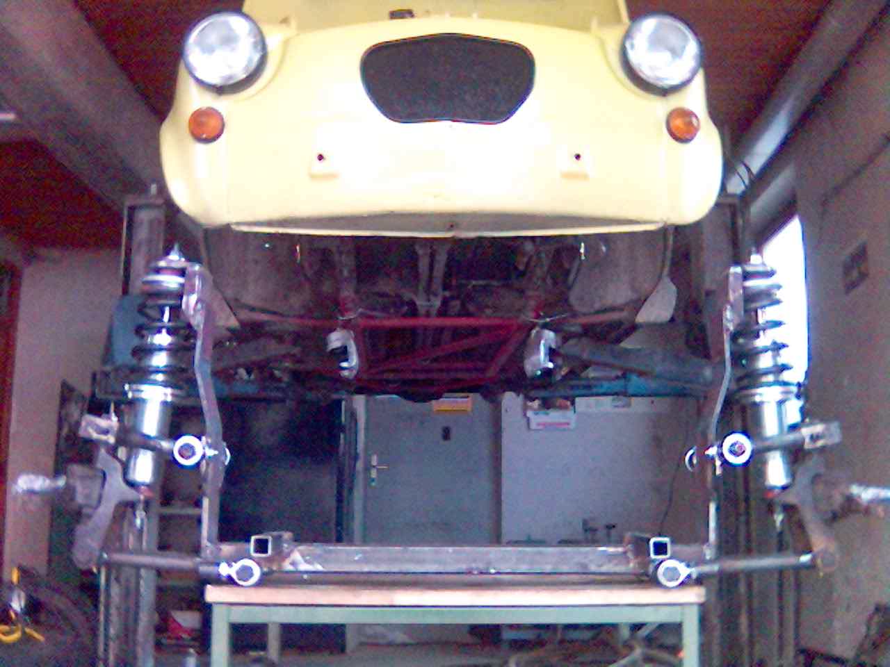

Podvozje: - spredaj je most z dvojnimi prečnimi vodili, uniboli, disk zavore, po višini nastavljivi amortizerji,
- zadaj močnejši kraki, uniboli, po višini nastavljivi amortizerji
Prednji in zadnji del sta povezana z prečno-vzdolžno ojačitvijo.

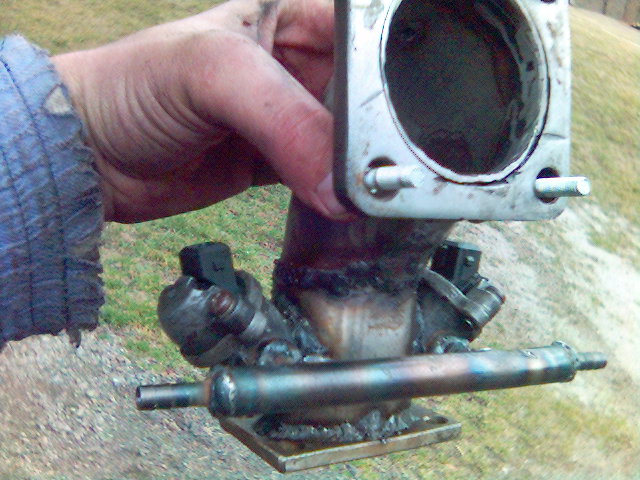

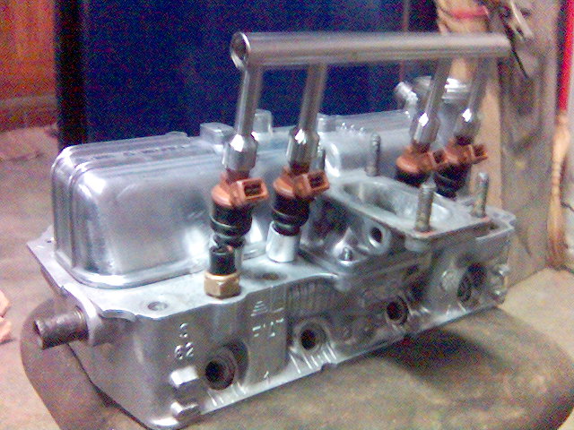

Vbrizg

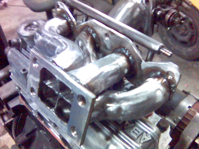

Napisal/-a MRC To nov 27, 2007 4:23 pm
Kolektor

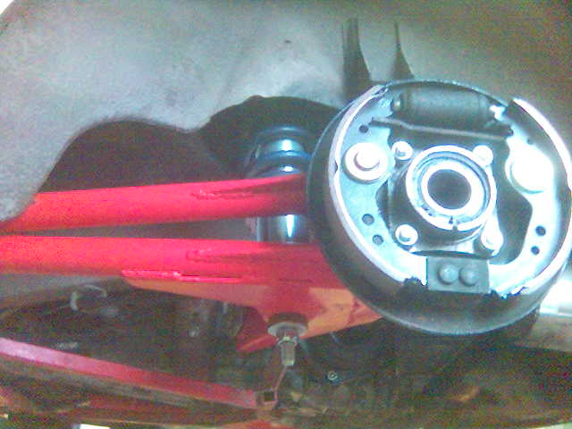

Napisal/-a MRC To nov 27, 2007 4:25 pm

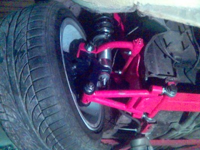

Zadnji krak

Napisal/-a MRC To nov 27, 2007 4:28 pm
Karbonski bok

Napisal/-a MRC To nov 27, 2007 4:30 pm
Lanska izvedba vbrizga
