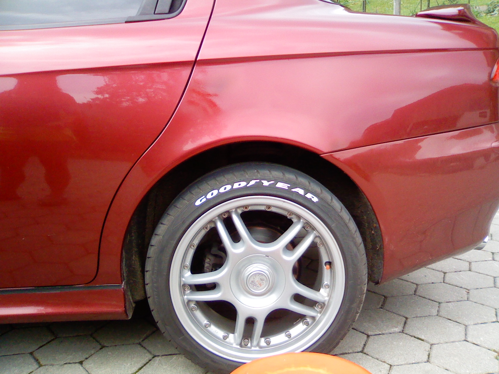

m_zorko
Prispevkov: 40
Pridružen: Sr apr 04, 2007 1:57 pm
Napisal/-a m_zorko To jan 22, 2008 5:50 pm
tle mam še sliko kaka lukna je med gumo pa blatnikom :P in tole bi blo res treba mal zmanjšat :D
[-MaFia-]
Prispevkov: 17
Pridružen: So nov 06, 2004 12:51 pm
Napisal/-a [-MaFia-] Če jan 24, 2008 9:59 pm
joj joj :) lepa rumena barva :P je tvoja? :D :lol: :lol:
P.s.:Brez zamere :P Nism si mogu da nebi :)
