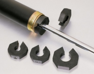

Obstajajo gumice, neke vrste blažilci, ki rešujejo takšne probleme.

Krajša razdalja med zgornjo in spodnjo točko nihanja roke zahteva krajše amortizerje. Tiste gumice so samo za blaženje pri ekstremnih "nabijanjih", Feder je feder, če se ne gre za tekmovalno vožnjo....
