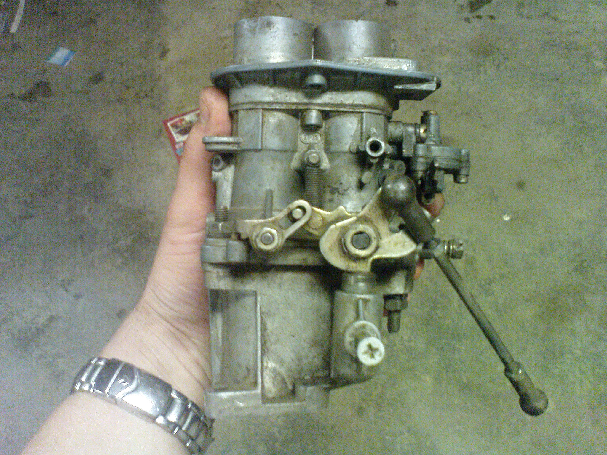

Poskusi raje kakega takega na katerem drugo loputo odpira vzvod iz prve. Odlično se obnese vplinjač od fiata 850 sport. Je dvojni pa še kolektor ima tako narejen,da paše na jugotovo glavo. Jaz sem imel to na fičotu z 850 motorjem, glavo od y 45 pa ta vplinjač (še malo dodelan) pa je dober letelo :)
Evo ga mal zaprašen

MRC: a ne rečemo temu "dvostopenjski" fergazer? Dvojni je nekaj druzga....Enakega webra 32 sem imel včasih na Z101 - letelo k˝sneta sekira, pa še ko dobiš občutek na pedalu, točno veš, kdaj bo "odprlo" ..tak da še mal šparaš lahk (pri meni je na original IMP-ja žrla 12+ ko sem dal Webra (dvostopenjskega) pa je pilo med 8 in 9 pa še bolj šlo...

sašo5 je napisal/-a:MRC: a ne rečemo temu "dvostopenjski" fergazer? Dvojni je nekaj druzga....Enakega webra 32 sem imel včasih na Z101 - letelo k˝sneta sekira, pa še ko dobiš občutek na pedalu, točno veš, kdaj bo "odprlo" ..tak da še mal šparaš lahk (pri meni je na original IMP-ja žrla 12+ ko sem dal Webra (dvostopenjskega) pa je pilo med 8 in 9 pa še bolj šlo...
Dvostopenjski ali registrski uplinjac ja. Pri duplem oz dvojnem obe sobi skoz delata, pri registrskem pa se pri dolocenih obratih odpre se druga soba.

Dvojni ali dvostopenjski whatever....... Lahk pa sam povem, ni enak kot tist iz tvoje stoenke ta ima grlo 30 difuzor 23, tisti od stoenke ma pa 32/22 in tidi ne paše na isti kolektor. Preverjeno imam oba na zalogi ;)
Mel sem pa na 1049ccm motorju ležečega dvojnega webra DCOE 40 tk ,da tudi približno vem kako zgleda dvojni.
fico123 pošlji PM pa se bova zmenla.
