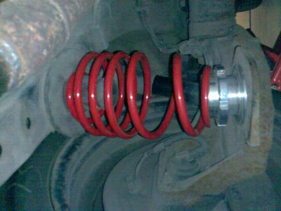

Mene zanima če je že kdo sam tole počel torej montaža gewind, pa me zanima par stvari kako ujeti da so obe strani enako znižane ? Kako pride zadaj šalčka pri vzmeteh na tist kovinski postavk ali na gumo ? Jst sem takole zmontiral je pravilno ? ( Slika 1) pa še eno vprašanje ali lahko šalčko navijem preko torej da ni čist do roba amapak še malo višje ?

pravilno je.
jst sm sam seb (z kolegom) montirau gewinde.
kako ujet?am z sublerjem.pac zmeris da mas na obeh straneh enako placa od dolocene tocke(ksne zareze) pa do tm k je se vidn navoj.upam da me stekas?
poglej v navodilih ce pise do kam je pametno odvijat

kolikor se da videti, ja.
