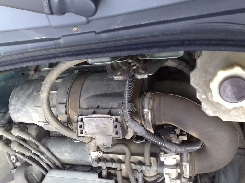

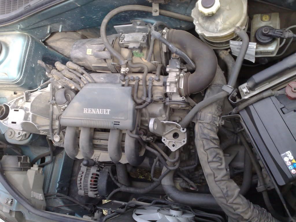

Imam eno vlko težavo. Imam Renault Clio I 1.2 ( letnik.96 ). Kupil sem univerzalen filter in ko sem hotel vse skupaj zmontirat se je tukaj tudi ustavilo. Ugotovil sem da imam na kolenu iz orginal zračnega filtra v uplinjač, Lambda sondo za pretok zraka. Zanima me kako naredit športni filter gor, da bo vse delovalo kot more in ali je še kje v airbox-u kakšna sonda. Na airbox-u imam tud nek konektor, ki ne vem za kaj je in kam ga bi dal če bi hotel vzet airbox ven?? Bil sem v A3M-u, v Brezju (Mb) in mi je rekel da ne ve kako bi to naredil, da se naj pozanimam nekje na kakem forumu. Pisal sem že na en drug forum in nisem izvedel nič koristnega. Rad bi, da mi pove nekdo, ki je imel tak avto in je preizkusil tak način. Ker ne bi rad da mi zaradi filtra odpove motor ali kaj podobnega. Upam da mi bo kdo pomagal, pa priporočljive bi bile slike.
Tukaj sta 2 sliki moje skromne mašince, če vam bo kaj pomagalo...

1. nimaš vplinjača ampak elektronski vbrizg
2. lambda sonda ni za pretok zraka, ampka je na izpuhu in meri preostali O2 v izpuhu :roll:
3. ponavadi je na airboxu termometer vstopnega zraka
Tisto na kolenu je loputa za gas in zraven je ponavadi merilec pretoka zraka. Tisto mora ostati kot je. Od tam naprej delaš poljubno, edino termometer moraš prestaviti iz airboxa nekam na cev med novim filtrom in loputo gasa ter nazaj priklopit konektor. Filter mora zajemati čimbolj hladen zrak, zato ga spelji nekam stran od mašine in hladilnika.
Aja, poleg zvoka(?) pri tem verjetno ne boš pridobil nič.
