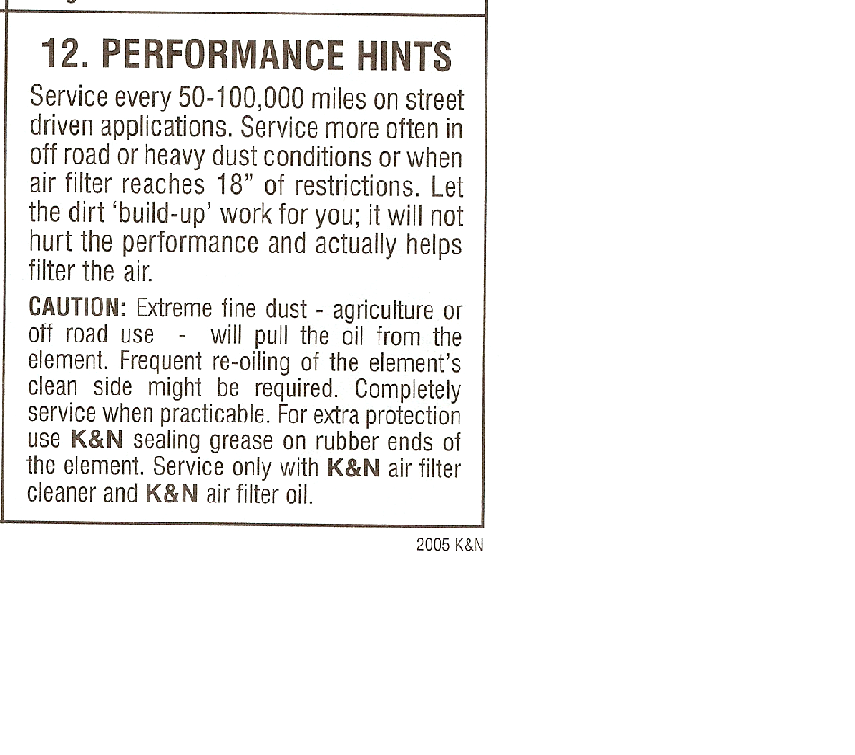

CupraR je napisal/-a:Puca se na 10.000km
no na čistilu K&N piše da se puca na 50.000km :roll:

evo direkt skenirano.....

Ti kr pucaj na 50.000km, že po 10.000 je po večini čisto usran filtr. Življenska doba je itak okol 100.000km..

Po moje se čisti po potrebi. Pač na vsake tolk časa pogledaš kolk je kej zasvinjan. Odvisno je tut kje se voziš. Jest sem recimo konusnega BMC prvič čistil na 20.000 km. Ko je bil nov je bila tista tkanina rdeča potem pa je s časoma postajala črna in kakšne smetke so se potem začele med tiste reže limat. Potem sem ga pa s K&N kompletom sčistil in namazal in je spet rdeč kot nov.

no sej lih to sm opazu da ni več tkanina rdeča in kakšna smetka je gor... :)
ok hvala za odgovore.....grem pucat filter :lol:
