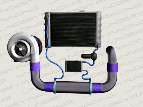

Napisal/-a Voith To jun 10, 2008 3:42 pm
za te pline nevem kok casa bi ti to lih zdrzal. js z co2 sicer nism hladil intercoolerja, sem pa hladil pivo. in sm ugotovu, da je kr zguba ker eno jeklenko porabs za ohladit 2~3 hladilne torbe pera.. zguba.
mogoce bi te pa tole znal zanimat:
http://www.lindseyracing.com/mm5/mercha ... re_Code=HP

drugač pa pomojem pinjas ne misle na vodni intercooler, tko k je voith predlagal, ampak prov razpršilnik vode za na zračni intercooler. Narediš vodno meglico, in ko gre le skupaj z hladilnim zrakom čez intercooler, pobere voda veliko energije in ohladi intercooler. To varijanto smo že nekaj razmišljali, da bi vzel avtomobilske injekrorje (ene 2kom) in z njimi razprševal vodo čez intercooler. Nevem pa kaj bi injektorji rekli na vodo. To da bi moral tankati destilirano vodo je sigurno...
Drugač običen vodni intercooler se pa ne obnese neki ful dobr, mel so ga naprimer legacy-ji turbo, s tem da je imela impreza GT ki ima isto mašino, zračnega... Dva frenda ki imata legavy-je turbo, sta dala gor rajš zračnega ker se boljše obnese

Voith
Prispevkov: 4113
Napisal/-a Voith To jun 10, 2008 10:14 pm
o fak sam ste pa naredl iz te teme eno godljo.
a sm gor lepo pastal odlicno resitev k se niti ni tok draga za ksnga k resno razmislja o tem.
vodni ic je mega resitev pa se ni to draga in lahk jih nastepas umes kokr mas placa.
pa gor je en napisu da se ic ne segreje.. ce se nebi grel pol nebi bil hladilnik.. fak logika pa taka :)
