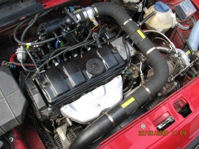

Evo danes je Boštjan sprobal kako se obnaša Saxo na dragu v Slovenj Gradcu ...
http://www.youtube.com/watch?v=x3T0thmyAnc
Kot je doma pri nas v navadi se je tudi pri tem projektu zadnji trenutek malo zalomilo ... ker so bili injektorji kljub 370 ccm premali, da bi lahko odprli turbino na 2 bar - (1.8 bar ) torej je naš Saxo še vedno N/A ... Boštjan je celo noč še šravfal in dajal večji intercooler na mesto, tako da do vožnje ni spal več kot kako uro in odpeljal prve kroge z Saxojem direktno na dragu ... Projekt je uspel, spiliti bomo morali še par detaljev vendar sem z rezultatom še kar zadovoljen - temperature stojijo v normalnih okvirjih, motor dela lepo in če ne bi malo zajebali na startu in imeli kakega malo manj napuljenega nasprotnika bi lahko zapisali svoje prve rezultate :) ... kakorkoli - potrpljenje je božja mast zdaj pa Boostjan do konca nastavit mašino in upam da če v Rijeki ne bo odpadel Drag Race v Avgustu da gremo dol in naredimo do konca kar smo danes začeli ... L.p. Max

Mad je napisal/-a:Evo danes je Boštjan sprobal kako se obnaša Saxo na dragu v Slovenj Gradcu ...
Mislim, da je tale T3 turbina dobra do max 1.5 bara, tam ima najvecji pretok, kar je več je brezveze, ker ni efekta.(Sliši se pa dobro :lol: ).Za 2.0 bara ali več bo treba po kaj večjega kot je vaša T3.Zanimivo, kako je voznik "fopal" folk, da filajo 2.5 bara :lol: Seveda mu je 99% folka verjelo. :lol:

greddy je napisal/-a:
Greddy ... Vseeno mislim, da je 1.8 na tem mlinčku dober rezultat - glede na to da se razumeš boš verjetno dosti bolj kredibilen kot sem jaz kaj praviš ? Torej ne glede na vse - pohvala Boštjanu ... :D L.p. Max

iz kasnih cevi je pa dovod/odvod na/iz ic-ja narjen?

abbe je napisal/-a:iz kasnih cevi je pa dovod/odvod na/iz ic-ja narjen?
a so ksni podatki o pospeskih do 100 pa do 200
... a ti verjameš da to pride do 200 ? Moj avto ima števec samo do 180 ... to je tretja prestava pol ne smem več prestavljet ker ni več cifer :lol: :lol: :lol: ... malo zajebancije - konkretno gre glede na to da ima 7.2 :1 kompresijo pa da je 1.4 ... tudi dovolj zgodaj se zbuja - 3900 cevi so iz alu pa gume tiste savine trde - za silikon nismo še slišali a izgleda da delajo dobro, ker verjetno poberejo v raztezku tisto razliko med 1.8 in 1.5 bara :lol: merili pa nismo ... vsaj da bi jaz vedel ... ker se po cesti ne sme divjat !!! Boštjan je rekel, da gre in se ne pregreva - meni je blo to dovolj - po moje je projekt uspel in ne obremenjujem se preveč z ostalimi malenkostimi, ker me je projekt stal manj, kot bi mi vzel en dober servis za generalko ... mogoče ga bom kdaj tudi vozil ... če bo mama pustila :vrum L.p. M.
