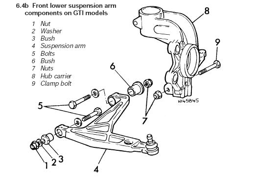

Zdravo
No rad bi kupil nove roke, ampak so kr drage, pa bi jih rad sam predelal, ker zglob na katerega se natakne pesto je vlit v roko, zato jo je treba tudi v celoti zamenjat. Zasledil sem da se lahko namesto original zgloba namintira takega, da se pol lahko nastavlja naklon kolesa pa tudi bolj trden je pomojem.
Zdaj zanima me, kje bi dobil te dele, da bi js dal to zasvasat gor na roko....se komu sanja kaj?? kaka trgovina?? Predvidevam da v tem koncniku je not lezaj, da se lahko pesto vrti a ne? in na lezaj je pol privarjena vijacna palica..?? :)
Taka je original roka :
Tako pa bi si js naredil:
Od tu bi js rabu un lezajcek z navojno palico, in tisti nastavek v kirega pade pesto not....Un navoj v roko bi dal ze komu da mi naredi in pol gor zavari, tiste plasticne puse kamor se fiksirajo roke na most se dajo kupit v angliji.
Hvala vsem za pomoc, pa kak dober nasvet ;)

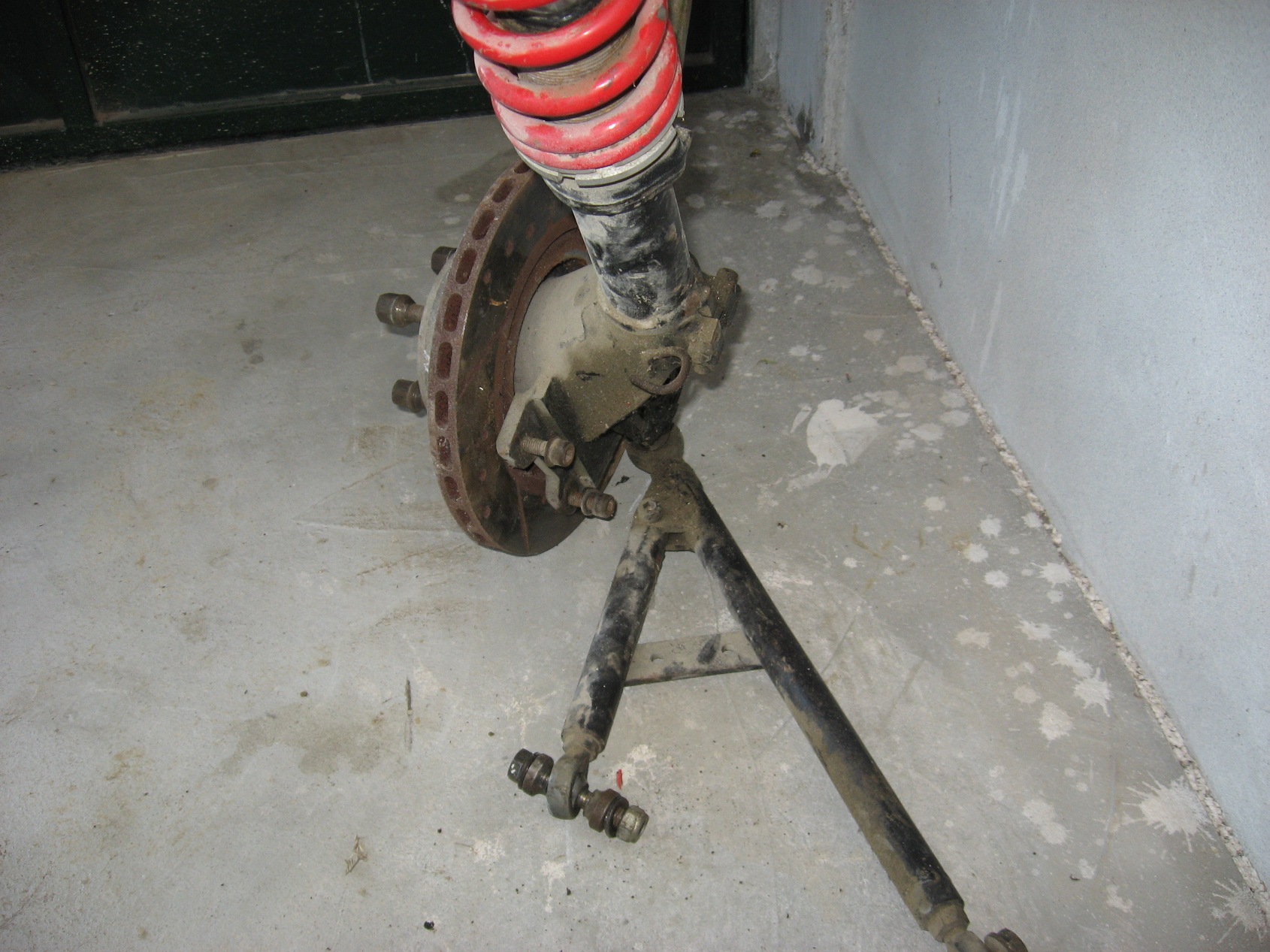

Evo se ena slikca original roke

Ce bo to kdo doma delal, je en razlog vec da me bo strah na cesti...
Ce ze, potem nujno uporabit uniball-e za letala oziroma motorsport, ne tiste za kmetijstvo. Pri slednjih je lezajno sedisce iz dveh kosov, ki se bosta slej ko prej razrahljala in razpadla. Letalski (= motorsport) imajo lezajno sedisce iz enega kosa, uporabljeni materiali so elektroliticno blizu in jih zato slana voda ne pozre cez noc. Primerni uniball-i so drazji od nove roke. Torej??
Glej link:
http://www.isa-racing.de/20082/webseiten/seite-282.htm
Se da dobiti tudi gumi zascito in primerne vijake, matice...

Jst mam namesto zgornjega original ležaja (na vrhu amortizerja) uniball oz sferični ležaj od SKF. Kupil sem ga v trgovini Gita v Celju. Dobiš pa od SKFa tudi takšne ležaje kot jih ti iščeš.

... to so Uniball Joints ali po domače uniboli - ki jih v Trstu (tebi najbližje) lahko naročiš pri Vito-tu na Fly Motors ... če veš točno katere jih lahko tudi na SKF-u ker za podvozja so prednapeti - torej drugačni od podobnih, ki jih imajo avtobusi - Trole na vratih ! Te stane pa eden okrog 40 eur ! Silvo ( kolega ) - jih ima 6 kom novih doma, ker smo opustili projekt ( AX Sport GR.A ) ... če želiš ga vprašam za ceno ... L.p. M.
