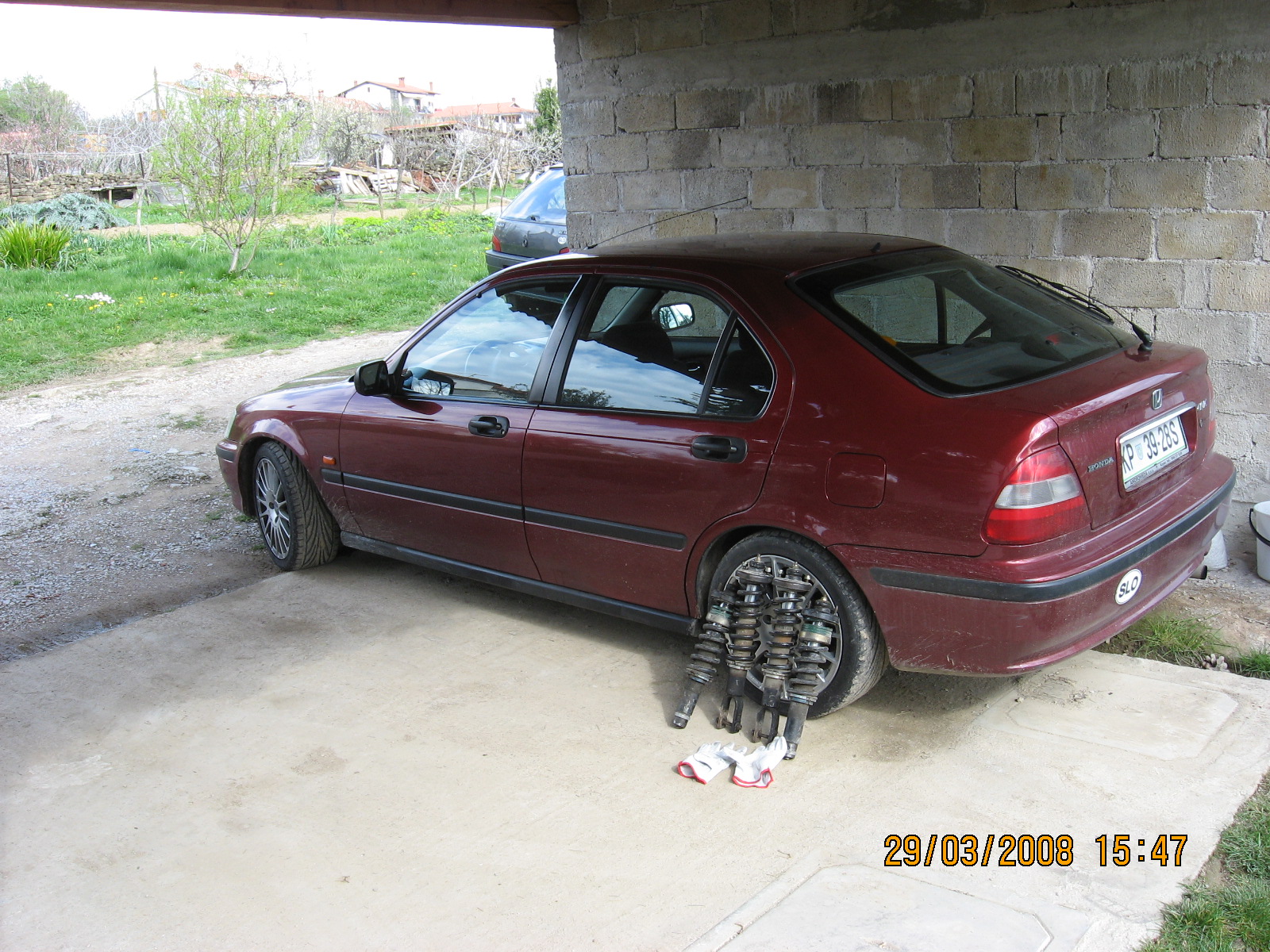

... Jaz sem jih prodal ker je bilo pretrdo ... v glavnem Eibach fedre in malo trše amortizerje al pa svoje originalne daš stršat za ene 25% ... tako imam sedaj z temi ki sem jih imel prej gor na sliki pa je bil avto totalno brez amortizacije kar moj mlinček 1.4i sigurno ne rabi :lol:
