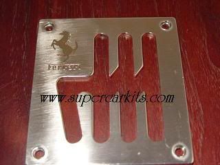

Mene samo zanima, če je kje možno dobit ploščico za menjalnik oz sploh ne vem kako se pravilno reče temu. Mislim, če bi se sploh dalo probleko pri menjalniku dati dol in potem nastaviti to "ploščico"? Sem videl v enem filmu ko je imel kromirano to prestavno ploščico in je blo zakon. In zdaj če je možno to kje v Sloveniji dobit bi blo super ali pa vsaj približno ceno tega izdelka ali pa vsaj ime izvedet hehe :lol: ?

praši zdaj tvoje sošolce ko bo kmalu šola ;)
drgač pa ja mislš na tak način kokr ma ferrari ;) :lol:

mislš tole?

To stari zakon si ja točno to a mogoče veš kakšen naziv ima tole!!
Drugače pa nekaj takšnega iščem ja sam, da ima pet prestav po možnosti za Fiat Punto 97!

Jaz bi temu rekel prestavna shema. Samo ne verjamem, da bi za punto 1 tole dobr izgledal. Mislim, da ima ročka prevelike hode, pa bi znali bit dolgi utori. Bi blo treba manšeto dol vzet, pa naredit vzorec iz kartona ali pa kakšnega tankega lesa, pol pa na CNC izrezat iz kake inox plate. Nato pa daš še vgravirat kaj, pol še ugotovit kako to zmontirat, nato še ročko kromirat ali pa zamenjat, pa kako lepo bučko gor....
Čist preveč dela.

to ploscico lahko sam naredis, samo uprasanje je, ce ti bo menjalnik tocno v te reze padal in ce te le ta ne bo ovirala....ker dvomim da imas tako natancen menjalni,, pa se menjalnik se malo premika ko se ti vozis, ker glede na karoserijo motor in menjalnik nista fiksno vpeta....
drugace to lahko tudi sam narises v autocad-u in pol neses v kako firmo ki reze plocevino z laserjem ali vodnim curkom....materjal si sam izberes in imas....
samo uprasanje je, ce se ti splaca ;)

joooj.... si kaj mislil na nosilce motorja ?
motor se maje sem ter tja ko se voziš in se ti bo mogoče celo zatikalo tam...
to lahko sam narediš.....konec aluminija, izvrtaš luknje in jih povečaš z BIAX-om ....potem probaš vse skupaj in če je vredu spoliraš aluminij in je kot krom

ja, sj dober zgleda...sem tut sam ze studirou da bi iz kartona naredu sablono, pol pa iz aluminija izrezou...sam na premikanje motorja pa nisem pomislu...kaj zna to res bit kak problem? Sj rocka se ne premika tolk, mal vibrira to je pa to
