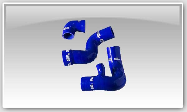

Napisal/-a Valjo Pe sep 05, 2008 10:45 am
tudi sam uporabljam samco cevi in moram rečt da zaenkrat nimam pripomb ;)
drugo leto pa pridejo na vrsto še samco cevi za vodni sistem 8)
še slikca:

Valjo
Prispevkov: 362
Pridružen: Po apr 07, 2003 7:00 pm
Napisal/-a Valjo Pe sep 05, 2008 1:23 pm
boy36 je napisal/-a:Valjo ali imaš samo kolena ali kompletni sistem?
komplet set turbo cevi imam.

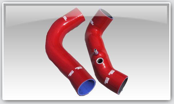

Mene pa zanima, če se mi splača menjat tele cevi na meganu RS in če je to sploh kaj bolje za motor?
http://www.k-tecracing.com/show_product.asp?id=2482
http://www.k-tecracing.com/show_product.asp?id=2507

Napisal/-a kingroad Sr sep 17, 2008 8:13 pm
jaz imam cevi iz poliranega aluminija, spojil sem jih pa z SAMCO cevmi. No, še eno 90st koleno imam speljano z SAMCOvo cevjo, ker nisem dobil primernega kolena iz Al

splača se ne, ker ne boš nič pridobil
ko ti bodo originalne shodile pa le silikonske kupi
