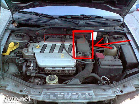

Lep pozdrav! Mene pa zanima ,pr mojmu meganu mislm za foro zamenat filter z univerzalnik športnim ampk nevem (se ne spoznam tok na to) a je skrit v tej skatli zadi? Kako to dam dol k je zatesnen? Pa vrjetn bo isto delal ce nam spelu cev za hladnejsi zrak..a je kj narobe ce je pou filtra v cevi katera bi bla spelana vn do hladnga zraka?

če se jaz ne motim, je pri tebi tole zračni filter:
naj me pa kdo popravi če je narobe

:lol: ja poglej kako lepo se vidi debela cev, ki pride od spredaj pa do škatle s filtrom...
P.S v to škatlo daj vložek (K&N recimo) in bo to to(konusne odmisli, razen če hočeš kakšnega "ponya" manj imet)

oba sta mal kiksnla..
bo kr na prvi sliki pravilno označeno.
to kar je ob strani motorja je samo resonator.
včasih se je dal dobit kit komplet z cevjo ki ti spelje filter do prve maske. in tisto je še najboljša varijanta če se ti gre za zvok :D

em ja ta prva skatla je prazna:) saj ko sm jo odpru je bla. Zadi pa nism upu odpirat k je zatesnena neki? Ma to kj veze al lahk to kr dol dam?

je prazna ja..
najcenejš je, če samo to prvo škatlo snameš stran.
muka čist dost :D
pa še eno cev napelješ do une ovalne luknje za mrzel zrak in je to to.
s takim filtrom neboš nič naredil ker je loputa nad izpušnim kolektorjem in moraš obvezno s cevmi spelat filter stran od tam.

Js sm meu tut pr Cliotu tko k maš ti pač filter za mašino, una škatla je pa sam resonančni filter kokr so že prej povedal. Zdj če ti ni škoda dat dobrih 100€ kupiš K&N 57 filter kit in notr maš use cevi, objemke in filter direkt za to mašino. Tega starega snameš in novga gor našraufaš. Drugač mam pa še eno sliko kako sm meu narjen bom dou link. Drugače pa ne priporočam odstranitve res. filtra, ker sm tut js to naredu na začetku sam to ni to. Lahko pa probaš brez njega pa pol s K&N kitom pa boš vidu kakšna je razlika.

No sej mislm da ima on v mislih športnega vložnega. Resonančna posoda se odstrani da dobi filtr več zraka, posledično tudi manj zvoka zaduši. Fajn pa je namesto te posode nekak cev napeljat da nek zajema zrak, da izkoristiš kar se da.
Kako je pr njemu težko rečem, ker bi moral v živo vidt, men pr Civicu se zadeva lahko super reši.. (ker je posoda od filtra pr levi luči)

Zrak se vrti in ohlaja preden pride do filtra..
